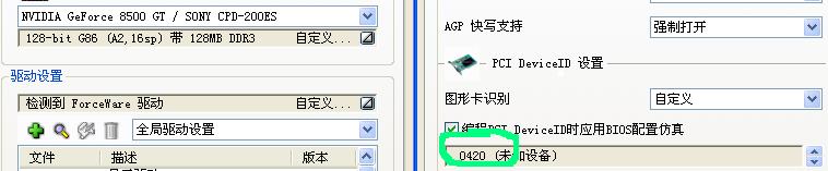

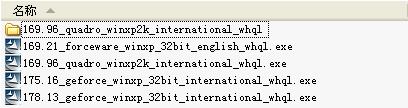

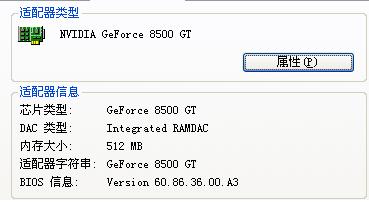

我的8500GT的0420应该改成多少?我改成042D以后,驱动就装不上了。最后重新做机器整回来的。楼主能给说下应该用哪个嘛?貌似这个很重要。我原先的驱动是nvdia公版最新178.13,专业驱动是169.96。谢谢啦!( ?$ H& i9 A1 q5 @  n1 d- U
' }/ C+ S; m5 M) I/ m4 `5 u8 W+ A8 m. S2 A4 Q3 k
下面是我的显卡驱动。改前用最新的178.13。专业驱动用的169.96。
0 g  q# P# s' q9 M; h* `* \

发表于 2008-10-8 19:10:32 | 显示全部楼层 来自: 中国新疆乌鲁木齐
翻了下公版驱动里的nv_4_disp.inf,发现8500GT根本不是主流啊。对应的号是0421。看专业驱动里的042打头的只有042F,对应的是Quadro NVS 290。不管了。先整一下试试。等不来楼主。闷死! ;)
发表于 2008-10-8 19:34:18 | 显示全部楼层 来自: 中国新疆乌鲁木齐

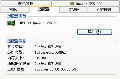

8500GT修改NVS 290成功。按照楼主的步骤一步一步来,选择042F其他都正常。第一次我没注意选了原来的0420。完事以后8500GT变成8400SE了。哭都来不及。重新来一遍选择042D,重启后什么驱动不认了。直接哭死。重新做机器。选择042F成功。希望对用8500GT的同志们有帮助。看来当初选择8500GT是一种错误啊。。。

当初做错的时候只需将显卡驱动卸载,重新装驱动即可,不用重装系统这么麻烦的。
9 [# x/ L& Q5 y) ]
2 p+ X. a2 G9 P5 w& Y恭喜你软改成功

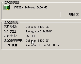

发表于 2008-10-9 19:31:51 | 显示全部楼层 来自: 中国安徽宣城
GeForce 8400GS能改吗?
