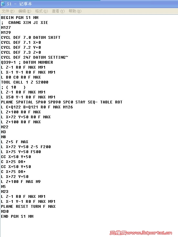

我写的海德汉五轴后处理,3+2定位加工专用
发表于 2011-6-8 20:04:56 | 显示全部楼层 来自: 中国重庆
看看 有没有要的
发表于 2011-6-14 10:06:12 | 显示全部楼层 来自: 中国浙江宁波

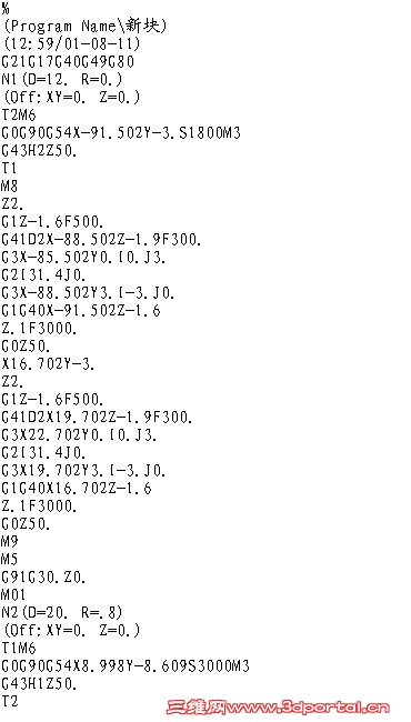

发表于 2011-8-1 13:14:05 | 显示全部楼层 来自: 中国安徽滁州
本帖最后由 xiaohe2255 于 2011-8-1 13:15 编辑 $ K: \- Q/ n- T. e: u
" z# U1 L1 ]- g2 Q. X三菱后处理带刀库带备刀 简洁 实用
