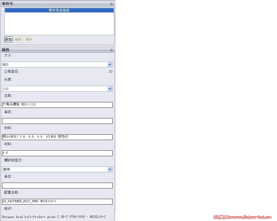

huwenliang 发表于 2014-9-3 08:09 static/image/common/back.gif. b/ j: q8 I: [9 V% |
这可得要先制定好方案。首先是必须将材料类参数要添加到配置名称内,不然,就不好区分了
4 J. e: @  h" v2 E% ]; ?这个不存在任何问题,因为在调用标准件时,英文内的材料显示的是材料说明。汉字材料里可以加入选项类或是自己填加。自己填加是因为有些材料是不固定的。比如有些螺栓当d>M39  性能等级是按协议的,如果是固定类材料就直接在汉字的材料里可用列举型式填加。这样在调用时直接选就用了。如螺母等级4、6、8等
发表于 2014-9-3 08:54:30 | 显示全部楼层 来自: 中国山东烟台
还有就是所有的螺纹类我全部改为装饰表达。因为简化和图解在工程图中表达不完善。不符合标准,所以全部去掉。
发表于 2014-9-3 08:59:11 | 显示全部楼层 来自: 中国山东烟台
发一张调用螺栓的图,可以看看材料栏的情况

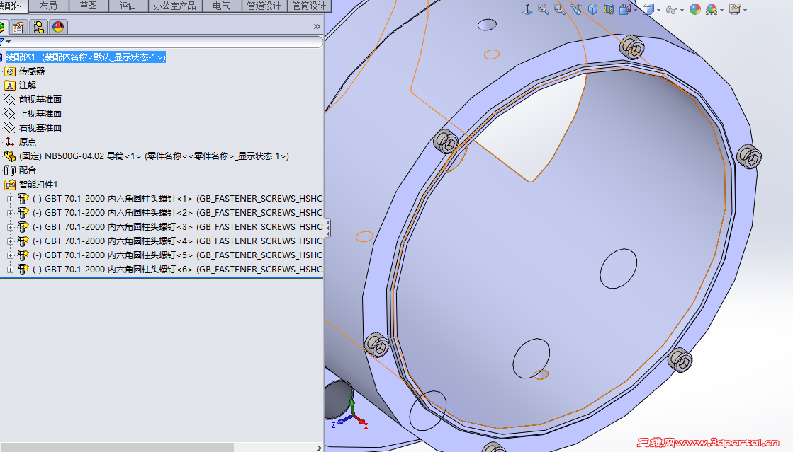

还不错, 楼主问一个
0 O  ^' `! E2 Q8 t) S为啥使用智能扣件调用内六角螺丝的时候 内六角70.1会变成开槽圆柱头螺丝 65-2000
 楼主| 发表于 2014-11-6 17:18:40 | 显示全部楼层 来自: 中国四川德阳
QQ654321 发表于 2014-11-6 12:50 static/image/common/back.gif+ G# n% j  x" Q+ T8 O
还不错, 楼主问一个0 e! N6 Z3 L/ E/ [6 r5 c
: z% d! g/ {- ?4 S  K) q' e我在SW2012中试了一下,没有你说的这种问题。见附图

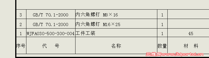

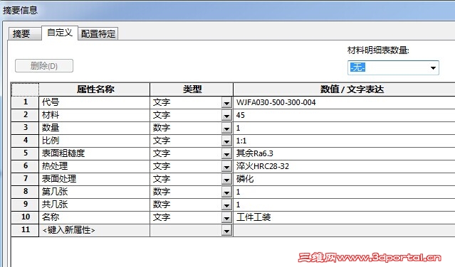

发表于 2014-11-6 22:56:48 | 显示全部楼层 来自: 中国湖北宜昌
呵呵,感谢楼主,从SW2010开始就一直享用你的成果!今天又再次下载了SW2012。不过我们单位最近在搞ERP,代号那栏全变成编码,名称那里要按国标标注:紧固件简化名称-紧固件标准号-紧固件规格-紧固件等级或材料-表面处理方式。这样的话我可能要自己更改数据库文件了,必要时希望能得到你的帮助,谢谢!
 楼主| 发表于 2014-11-7 07:36:55 | 显示全部楼层 来自: 中国四川德阳
xiadavid72 发表于 2014-11-6 22:56 static/image/common/back.gif' ^& M4 e. X3 A% o/ B/ G  |
呵呵,感谢楼主,从SW2010开始就一直享用你的成果!今天又再次下载了SW2012。不过我们单位最近在搞ERP,代号 ...
* C- B! t8 G0 V如做ERP,我认为应保留原代号、名称的含义,并增加编码(不论是标准件、还是非标件);在编码中区分材料、标准、加工方法、热处理、表面处理、外购、外协等

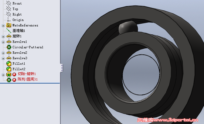

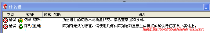

发表于 2015-1-15 10:04:49 | 显示全部楼层 来自: 中国浙江湖州
楼主 在不在啊  我弄出来的轴承 为什么只有一个球  中间还有一圈啊  还显示错误 不能添加在装配里啊  望楼主赐教啊!!!
