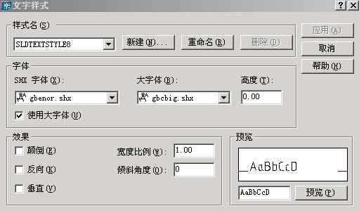

sw转cad乱码解决办法

不错啊。。。不过貌似都是泛泛而谈啊。。4 s; M; p" \* q/ I0 T1 J! x
其实我现在还是愿意使用Autodcad2004 MINI呵。。除了个字体问题烦人外。) r7 F$ Q, n2 e. B: |; q
07其实也不错啊。问题是需要NET FRAME装来装的烦。。。2 d0 J) D7 D" n$ h
, l; w2 C3 C1 f$ e- X这个程序,好像是使用了TXT大字体中的gbenor.shx  字形,然后使用Bbcbig.shx字体。。。
( k$ {" w7 s1 m+ j8 H其实就是我经常用的解决方法。。
3 n; d* b: E6 K5 [4 b& z因为这个字体中文和西文是等高的。。。字体也还算好看。。CAD而言我不喜欢其它字体,除了特定字体外。。8 r/ @* `; K9 b( ~8 g2 s, q9 _
以前我一般是建好了字体后,然后要一个个刷。而且还有个坏处,就是刷的话,是不能刷块中的文字。。遗憾
3 Q' p* k3 q1 @1 K( g! E  J每次还要先炸开来,可惜炸开来后一个多行文字,又要变成多个单行文字。。火啊。 ,但是就这么着吧。不然进去弄更烦。
" c! r0 u3 F8 I. x; y, u3 y
5 `" y+ S+ n; M$ M! z
7 l+ T3 p5 D3 s- u6 |* `2 y+ B现在好了。更方便了。自定义个图标,一键搞定!      R8 Z6 E6 o. E
现在唯一的憾事就是少个好用的智能标注了。其它基本没我什么事了貌似。
) F9 x! a; @* Z1 l* C- h
) {9 _0 F! r7 P其实这个程序这么简单。作者应该把源程序顺便贴出来看看,有无可改进的了。。。这样有人也好自已定制啊。

sw2009转dwg格式,再用楼主的程序,怎么不灵了呢?都出现日本码了,郁闷!

2 u- f4 o( |7 w7 q0 @我以前在SW与AutoCAD转换时老出现乱码,总是经过菜单:格式\文字样式:在其中添加SW中使用的文字样式。再回到工作区选择出现乱码的字,在特性\文字\样式中选择该字体而得到解决。正嫌其太麻烦呢!
