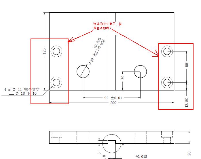

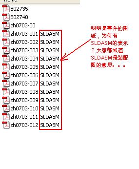

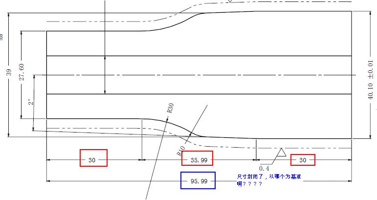

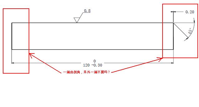

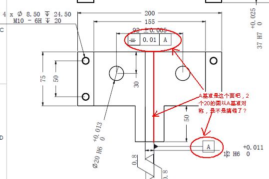

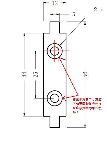

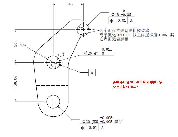

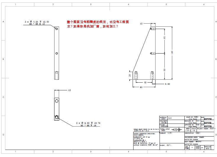

有疑问想请教 alan802008
关于你设计的德国的夹具,我看了PDF工程图,发现问题如下,请解释一下,谢了。。。

 楼主| 发表于 2009-12-19 12:57:09 | 显示全部楼层 来自: 中国广东珠海
原帖由 huyuzhou2005 于 2009-12-18 17:32 发表 http://www.3dportal.cn/discuz/images/common/back.gif
6 i9 e. q$ h- u2 A* C! n7 n关于你设计的德国的夹具,我看了PDF工程图,发现问题如下,请解释一下,谢了。。。
4 H3 a$ n0 V+ m
. d2 N+ W; O7 s. B& J/ l
首先非常感谢您提出的宝贵意见,本人很诚恳的表示接受,谢谢你!) l; Z/ X7 i3 Q+ G& c
$ c7 y- y. Z4 |! c
1、关于对称问题是指尺寸的中心基准两边偏差量。5 N7 n4 A* _/ U% {6 s5 c
2、零件后缀名为本人懒惰,电脑自动生成没有消除。
/ l0 b6 b- E9 q+ u5 X3、缺少尺寸的为提供电子档线切割加工。  ~) n9 b6 x9 C2 J6 k, C
4、本人疏忽,我的模板设定为不标注中心线,因为有时尺寸多,图纸只能用A4纸打印(很多现实原因),所以简单图纸就没有标注了,保证能够正确加工就好了。3 @, ]) Q9 H: V. y% a4 y& [
5、因为非标设备,加工周期短,设计和出图尽量简单,缩短制造周期,所以要固定加工供应商,协商图纸标注的一些特殊要求和习惯。,我和供应商约定,4 D( H: }9 [! j8 b( g  _, l
a、外观一定要漂亮,所以除非有高要求,否则,能够上磨床的面一定要磨床见光,不要标注。
# Q2 b8 Y% i( S  m5 M/ t8 Zb、图纸对称面只要标注一边的尺寸,你一边不要标注。
( ]* S, @+ ~* E3 Z/ h6 }/ Kc、垂直度一律达到0.1/300mm。
( j: O8 ^$ N; `, j/ xd、螺纹孔全部要在0.1位置度,且不得手工加工螺纹,要求在机床上钻孔同时用设备攻牙。
3 V! j: e0 ?4 [$ ~: O' o: Pe、未注明的所有棱角均倒角0.3以下。且不论倒角或倒圆,不论大小都要用设备完成,不可以用手工那锉刀或其它工具倒角。
. M) D( P8 J) X, C! ^..........
6 G% M2 c3 O5 K9 r这样的加工成本会高一点,但是装配的时间可以节约很多,实际总体成本会低很多(非标设备很怕加工问题修修改改浪费时间),而且外观漂亮。现在国外做非标设备的基本上都是这个模式,节省设计时间和装配时间,减低装配难度才是最省钱的。
