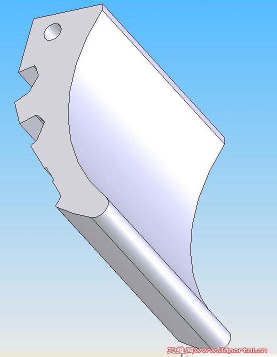

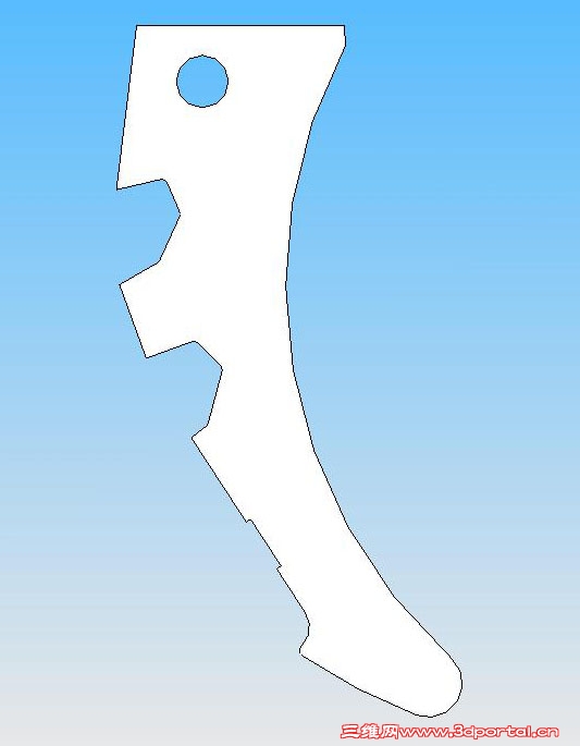

图中的零件材料是黄铜
6 n( `, E' w1 f* w9 J) H数量较大
1 c7 }0 u  g  h8 a$ e: L8 T圆弧面处精度较高,粗糙度为0.4  [$ T' j  Z3 w8 w3 r- {
求教加工工艺

1  根据内圆弧尺寸3件或4件整体铸造毛坯。0 E4 B( g! X: F4 t" I; B
2  车内孔及一个端面,车另一端面,磨内孔。
+ Y* Y1 S5 g- b2 K3  划线,铣或刨外形及各槽。
/ e" P, V" V/ D# ^1 h% Y4  钻孔。
: q; Z, C: e- H8 g+ C$ m5  铣切成单件,铣成侧平面及侧圆弧面。

看上去比较合理,但是后面的槽位需画线,效率较低。+ X7 e5 r5 o7 T
请教有没有效率高点的方法。谢谢解答

零件不太大的话,可以试试
% L! _+ h  Z/ O. o5 G& Y8 \4 Y1.铣两端面
6 i' ~* A% c* s0 }2.线切割外形, w  \/ I# e3 a7 L4 y0 E
3.划线,钻小孔
6 I" v% U! r- ~2 M( F) ^4.抛光处理大弧面

1,加工毛坯料。
3 O0 K0 A3 {% R) s2 H6 \# s2 K4 t" k$ ]2.铣端面; k; r! Y" ^# O) g
3.加工线割穿丝孔0 x- k7 d) c& @
4.线割

精铸
; q0 i% v* C7 p0 F1 [2 D6 p上夹具钻孔

量大的话直接挤压成型后切段,这个是效率最好的

數量夠大的話建議您採連續鑄造,擠型,切斷,綜合加工機加工

请教挤压后,圆弧面的精度能保证吗?

这个先对毛坯进行线切割,切除具体形状和内孔,然后进行铣端面如果圆弧部分的精度不够可以进行修整

很多人提议采用线割,但是线割很难上批量。
4 n* B, i7 H) H& L( D$ O各位还有什么办法吗,虚心求教

模具挤压成型,然后切断效率最高。精度依赖于模具的精度

挤压成型是个不错的加工办法,
