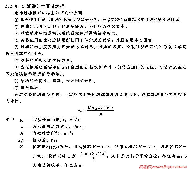

请问大家,我的回油量是1000L/min 请问怎么选择回油过滤器了,要选用几倍的量了,麻烦了
发表于 2011-1-8 19:20:52 | 显示全部楼层 来自: 中国四川成都
给你帖个资料做参考0 S: C1 g- O+ r  e0 g
! p" [  Z- ~  p$ T* V/ _8 f7 N- P3 X 未命名.JPG
发表于 2011-1-9 07:47:22 | 显示全部楼层 来自: 中国江苏南通
按常规回油速度3-5m/s算,按1.5倍即可以

带旁通阀的过滤器,满足流速3.5m/s左右,一般2-2.5倍,
发表于 2011-1-11 08:08:22 | 显示全部楼层 来自: 中国山东济南
回油过滤器一般二倍以上。
发表于 2011-1-14 16:59:04 | 显示全部楼层 来自: 中国上海
理论上是2倍就够了。+ i( Z! {) R; I/ B
但不知道楼主用哪方面的,空间允许的话,3倍。
发表于 2011-1-16 23:18:39 | 显示全部楼层 来自: 中国广西梧州
2倍是最经济适用的
