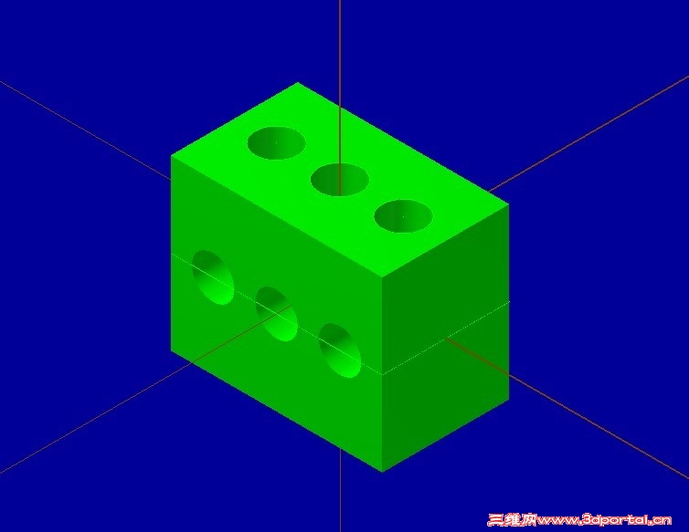

这个零件在四轴加工中心做钻孔加工,用mastercamx怎么来设置?

有阿第1面A0度,第2面A90度阿??

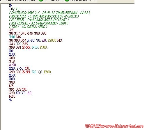

后处理生出来的程序,为什么A轴没有角度显示?

这个是属于3+1加工,一点都不复杂的,手工也可以编的很好的,用软件编你要先做好几个坐标,你的机器应该是卧式四轴的,选择机型和后处理,分别编出每个面的就可以了
