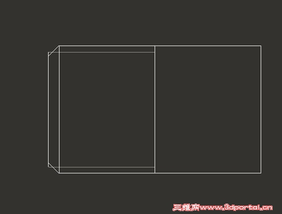

情况如图。  u1 z8 Q1 _7 @6 x" j( S* Z2 Z
在一个M6的螺杆上倒了0.5*45度的倒角,在三维情况下,由于螺纹修饰不显示,所以没有问题。$ B  ^; h2 p9 w* q% N' e
但是,在2维情况下,螺纹显示出来,则与倒角0.5出现了不符合视图的要求(见图片);
  H- f. ^# K* E我不知道要如何处理这问题
) R! S  c' t% [4 C; c8 K不知道诸位有何高招?
倒角为0.5*0.5,光杆为D6
倒角为0.5*0.5,光杆为D6

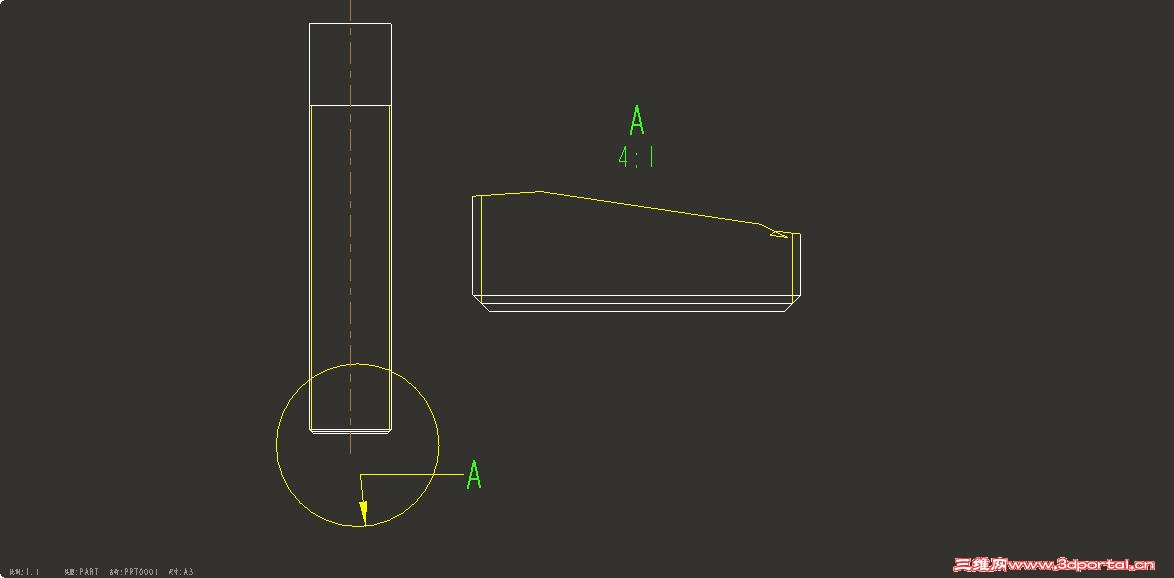

发表于 2011-1-10 10:54:49 | 显示全部楼层 来自: 中国香港
先画倒角,再画螺纹修饰,螺纹的深度选择倒角斜面。
kevin_pcac + 2 技术讨论

发表于 2011-1-10 20:23:23 | 显示全部楼层 来自: 中国江苏无锡
二维图参见下图
kevin_pcac + 2 技术讨论
发表于 2011-1-10 22:47:37 | 显示全部楼层 来自: 中国上海
最好的办法是让倒角尺寸=【大径-修饰螺纹直径(就是底径)】/2,例如,M6的底径是Φ5的话,则倒角尺寸=(6-5)/2=0.5
kevin_pcac + 2 技术讨论

发表于 2011-1-23 00:54:59 | 显示全部楼层 来自: 中国新疆哈密地区
看了各位的回复,呵呵,忍不住说几句。
5 @6 d, H3 h3 r( j这个问题我以前也很苦恼。
* F4 Q2 ~* I7 E9 _实际上这个问题是我们自己画图时不严谨造成的,修饰时,系统默认的螺纹小径都是不对的,你可以查标准手册填上螺纹的小径,第二,倒角也不要随意0.5,1的随便填,手册上也有不同直径的推荐值。
4 ~. n3 b: |1 `. Y7 l4 E' u* o( _+ ?. K只要你做到上面两点,你的问题也就解决了。+ \6 j2 Q( S4 d6 D% l' k, S
9 W, H9 [# ?8 S# o  j6 Q
选斜面的方法不可取,深度值不正确,而且投影多根线,别扭的
很。
