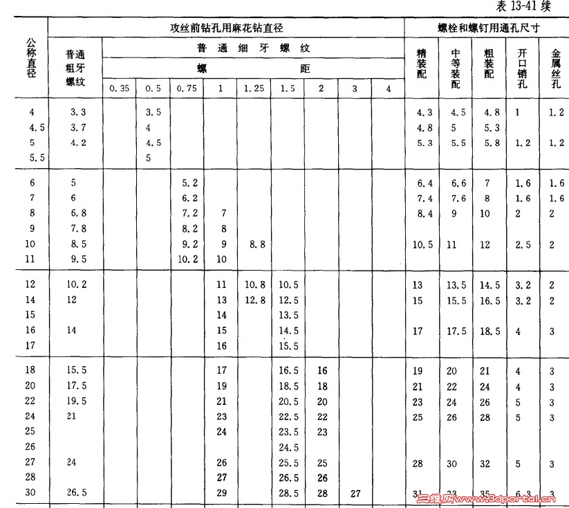

10.2,请学会自己查手册。是否为牙底径?

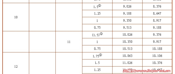

发表于 2011-1-11 11:26:19 | 显示全部楼层 来自: 中国江苏苏州
M12*1.75就是普通粗牙螺纹,MJ是军用标准,给你个连接,根据牙型自己可以算http://wenku.baidu.com/view/4d33be01a6c30c2259019e35.html

发表于 2011-1-12 16:28:31 | 显示全部楼层 来自: 中国广东广州
M6以上的一般底孔为公称直径的0.85倍,小于M6的底孔可以适当减少一点!

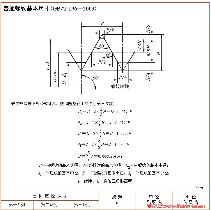

发表于 2011-1-13 10:24:39 | 显示全部楼层 来自: 中国上海
M12×1.75就是粗牙螺纹,一般只标注M12,2楼所给的2个图中底孔尺寸和小径尺寸都有了。- ?# h1 C7 i4 J& t* O2 ^0 i4 b8 b
可以参考GB/T 196-2003《普通螺纹 基本尺寸》,GB/T 197-2003《普通螺纹 公差》。
. a; S2 `! }* Z9 j/ g# `但是楼主又写了MJ,而MJ螺纹和M螺纹是两个概念,MJ螺纹的尺寸参考GJB 3.1A-2003 《MJ螺纹 第1部分 通用要求》。, p7 g  T. S# _  r
http://www.3dportal.cn/discuz/viewthread.php?tid=201218

发表于 2011-1-15 13:51:45 | 显示全部楼层 来自: 中国河北廊坊
理论与实际总是有差距的6 \6 H3 b5 s9 ~: @2 B0 Y
在我们这公司像M12X1.75底径算法一般为(大径)12-(牙距)1.75
