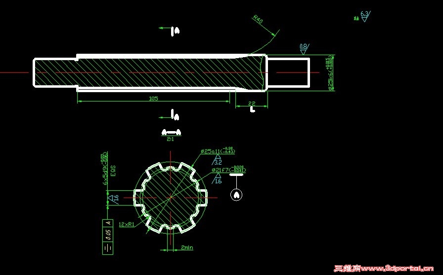

[求助] 对国内工艺水平的挑战-矩形花键的加工
发表于 2011-1-11 21:28:04 | 显示全部楼层 |阅读模式 来自: 中国贵州六盘水
本帖最后由 skyhawk789 于 2011-1-15 08:15 编辑 # D4 Y2 y7 n: u0 C
- g, ?: \8 [0 r2 b 花键01.jpg
2 J0 \( O9 m8 _6 D" f
8 R: Q) |8 A9 }) y1 J5 G; M如图,材料:40Cr, 热处理:35~42HRC,- H: e+ ]  y6 }/ W; v$ S) z
( `% \' ?3 `% V& S% G这是德国60年代的产品,图中所有数据均以计量数据为参考而得。
7 N/ B7 T: Z/ u3 {" y+ e( @/ \7 N2 c+ \5 Y, N7 J7 Y/ D2 i
现求一套可行的加工方案,或直接转包给有能力的公司加工(希望留下联系方式,谢谢)。

这是德国图纸?几何公差的标注太差劲了吧

: t, P* b( M! V8 v; F2 W+ q小径定心花键,磨削小径,最好包括键侧,很典型的工艺啊。
发表于 2011-1-12 16:51:40 | 显示全部楼层 来自: 中国广东广州
两端打中心孔,两顶留余车成,用分度头一夹一顶,在加工中心上铣成(车成后看是否粗磨一刀比较好),然后热处理,最后两顶磨成!

普通车床车出粗胚。然后使用双轴铣床用成型铣刀直接铣出花键。热处理后再磨一下就好。这种类似的我公司做过很多。

粗车---调质处理(HRC22~26)---精车---滚齿(花键滚刀直径等于于80,且是带轴滚刀)---也可以上花键轴铣床(根据你的设备来确定)---表面高频淬火至HRC35~42(貌似35偏低)----花键轴磨床或磨齿机(有什么用什么)磨削小径和键侧至要求---外圆磨磨削其余部位如25k6等----综合检验、涂油包装入库---完了。
+ G" N3 ^% w$ p* e$ }2 J注意:不要说什么直接调质到HRC35~42,那将使你无法铣键的,也不要说什么铣键后调质到35~42,预备热处理是必需滴!' L& \7 V% a$ F) c  M
这个是典型的小径定心矩形花键。谈不上什么“挑战”。只是你见的少而已。
发表于 2011-1-13 08:06:05 | 显示全部楼层 来自: 中国江苏无锡
忘记提醒一句:小径和键宽,必需留余量,磨削出来。所以,花键滚刀必需定制。

楼主真是太小看中国的机加水平了。这种东西这的是很常见的。至于你讲的磨后不圆。只能说明你们师傅水平不够。我还做过比这还大很多的滚齿刀。真圆度。圆跳动可以做到0.01。你说圆不圆。
 楼主| 发表于 2011-1-13 21:33:12 | 显示全部楼层 来自: 中国贵州贵阳
多谢各位的解答,不是我没见过,我是非常相信我们的制造能力的,至于标题嘛,只是别有用心点了,3 Q0 ^. x, z& d2 n+ C4 B; L
5 Z7 i3 m9 E5 j/ }$ R! T- o不过和我们合作的公司 叫我们必须更改为大径定心 否则不干,没办法 设计无法更改, 所以这条轴不在那里干了,需另找合作公司  谢谢!
  c; S) V/ T2 O$ T工艺难点主要难度在于 那个槽不是通槽.
发表于 2011-1-13 23:21:31 | 显示全部楼层 来自: 中国广东深圳
工艺难点主要难度在于 那个槽不是通槽.
1 ]6 g  x: S, g: |7 c7 |0 N不是通槽很难吗。使用双轴铣床加工,设定好后,装上去一个根本不用去管它。机器会自动分度铣到指定位置。按现在外包加工工价80/H。其实也不贵。这种产品加工时一名工人可以同时看管几台机器。可以大大的降低加工费用。
