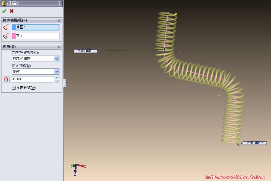

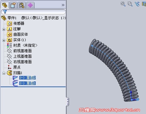

扫描加扭转~~

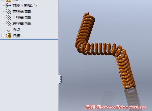

这样也是弯曲的
 楼主| 发表于 2011-1-13 21:21:21 | 显示全部楼层 来自: 中国江苏南通
两位高人做的太好了,能把文件传上来让小弟学习吗,找不到这方面的教材啊,拜脱了!
发表于 2011-1-14 19:11:49 | 显示全部楼层 来自: 中国江苏镇江
先进入前视面画一个圆,画好退出草图,在点正视于前视面,画个半圆弧,退出草图。注意不要和原先的草图重合。. a1 p7 D- c6 i& B. P! w! X
点扫描,轮廓选圆,路径选半圆弧,在点开选项,选择沿路径扭曲,注意角度要选360的整数倍3 W& }& ~6 O/ `7 y9 |
这样就差不多了
发表于 2011-1-14 19:16:32 | 显示全部楼层 来自: 中国江苏镇江
在讲下4楼做法,此弹簧是三D草图弄的,也就是把上面说的半圆弧草图改为3D草图绘制,建立三D草图后操作和上述一样。' r6 ?. U: ^3 w4 r
好了,应该差不多了
