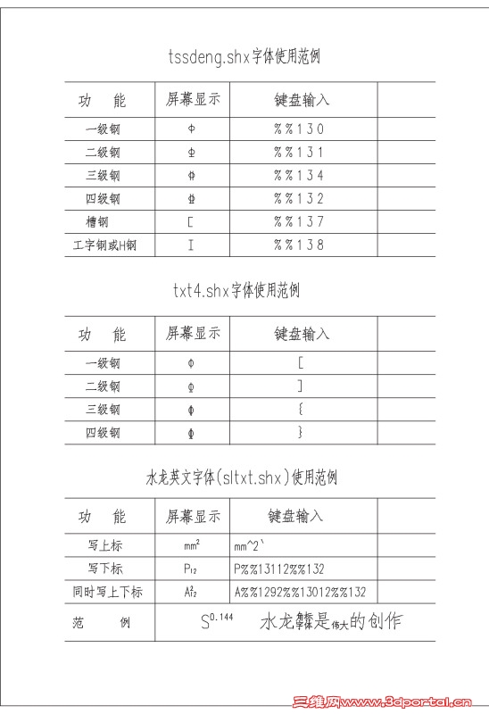

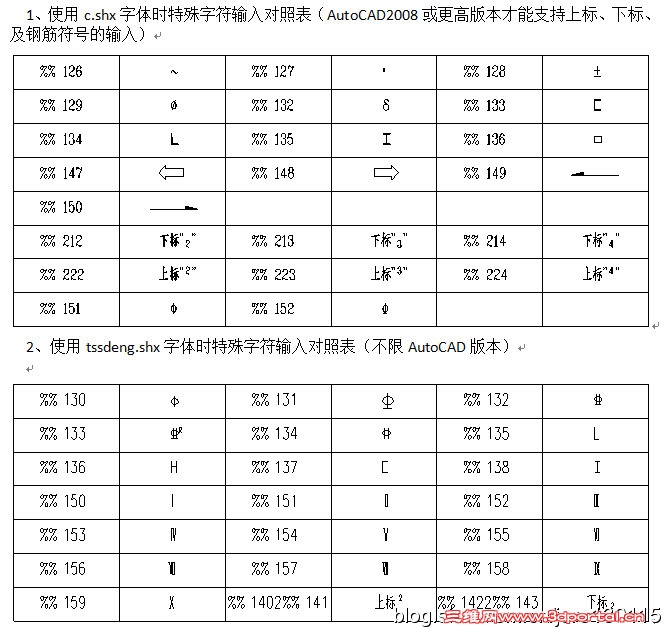

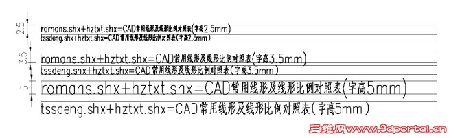

本人长期总结的CAD字体效果对比图片大家可以用类似的方法试试其他感兴趣的字体:目的不是说哪个字体好不好,而是告诉大家选择和对比科学合理的字体的方法,希望大家以后不要再不会选择字体,不会用字体,导致连δ,ⅠⅡⅢⅣⅤⅥⅦⅧⅨⅩⅪⅫν ο ρ σ φ α β γ δ ε ζ η θ ι κ λ μ ν ξ ο π ρ σ τ υ φ χ ψω Ω这些常用的工程制图符号都有用线条来画,那就太笨了,此外我还发现㎡这个符号一般字体不支持,但是很多字体可以支持类似的显示方式。我的图片里面都有输入技巧的。 1.jpg 3.jpg 7.jpg
