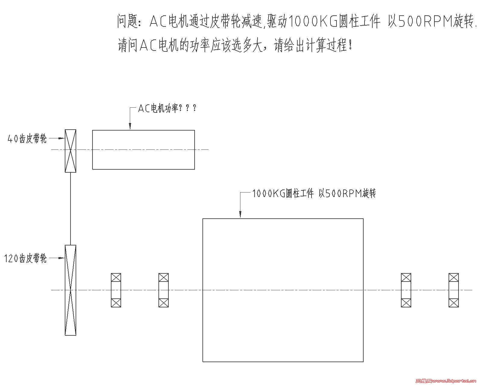

见图,谢谢

先算出圆滚子的轴功率P1 :P1=n1T/9550    式中n1为滚子转速,n1=500 r/min;2 ?" A4 v6 E- C# W3 ?
T为轴的转矩,T=FR,R为轴承滚道半径;F为轴承的滚动摩擦力,F=fN,f为滚动摩擦系数(可查出),N为正压力,N=1000kgf=10000N。
' J- u0 b" [& p) s8 J! t5 x* t( O查得滚动摩擦系数f就可算出摩擦力F;查得轴承滚动半径R,就可算出转矩T,由此可算出轴功率P1。
; e6 u* A9 e# h9 t3 x再查出带传动的效率η ,就可算出AC电机的功率P:P=P1/η  ,最后向大圆整成标准电机功率。

 楼主| 发表于 2011-1-14 10:36:08 | 显示全部楼层 来自: 中国江苏苏州
谢谢,你的这个算法非常合理。) ?: ^3 `7 ^$ n1 D+ ]6 r0 g
这么说电机就是克服轴承的摩擦力定的转矩,进而决定的功率。
 楼主| 发表于 2011-1-14 14:03:53 | 显示全部楼层 来自: 中国江苏苏州
还是原来那个问题。这样的选型是选择最小马达,马达驱动转矩够用,但是不大,因此是不是驱动工件从0到500RPM的时间比较长,如果我要求3秒就启动到500RPM,那又该怎么选择呢?谢谢高先生指教。

计算一下:! ~! q7 R: b: j' ~
转动的扭矩:: A; H; n+ D0 c+ o$ Z- F5 N+ L  F( ~
M=J*Β
! w2 u9 S/ _2 m  F/ aJ:转动惯量=M*R**2/2***假如R=300=0.3M,M=1000KG,J=45
) N) O. ?* P7 c" C6 SΒ:角速度:=500*2*π/60/3=17.45
' q& f+ t, i) f- X) oM=785.4
& S# X+ B3 H/ `; R; F- I*********************************- v7 m, v" F7 _+ [
P=M*N/9550=785.4*500/9550=41

1、二楼 和 六楼都计算了,但是,该功率应该是2楼与6楼的计算结果相加。值得说明的是2楼公式里轴承摩擦力的选取不要太理想化;6楼公式里转动惯量的计算与物体形状有关,具体可查成大先版《机械设计手册》第一卷。另外,纠正一个,它公式里的B是角加速度。计算方法是正确的。& f- n  C) \- l  m# j/ [  s
2、你选的AC电机属于同步电机,其启动扭矩一般会略小于额定扭矩。如果只考虑摩擦或只考虑转动惯量,
2 w6 b3 B% o" y7 y/ b启动时就处于过载状况,可能难以带动。
( F, |! ^2 K- X) ~3、转动惯量只存在于加减速的阶段,恒速时不需要考虑转动惯量,但是,如果有比较大的动不平衡,须计算9 Z% Q( }5 U! o. x, e9 ~
因此产生附加的功率(看LZ的图,应该无需考虑)。3 Z6 E6 A9 C' @" h" @

关于启动过程中克服转动惯量所需的力矩问题,如果转动惯量不是特别大,这部分力矩可忽略。一是因为这一加速时间很短,一般只有几秒钟。另一个原因是电机的外特性,电机设计加速到额定转速可延续几秒钟时间,启动电流允许是额定电流的5—7倍。这样就可以克服由转动惯量增加的力矩。也就是说,启动力矩如果没超过额定力矩的5—7倍,在选电机时就可忽略由转动惯量增加的力矩。

这点得好好分析一下:
  {# F  p3 ~/ h
) b( n7 Z; J, \7 K% N9 R  K/ {1、楼主指的AC电机主要含 异步电动机 和  永磁同步电机(AC),二者之间有本质的区别。从楼主是用的齿轮皮带(同步带)来看,
7 o  s9 B* L8 b3 P- {6 [
( F  R: b' a, u4 P& |$ P对转速比要求比较高,显然用同步电机比较合适,能相对比较精准地控制转速。
. [9 @& E- i% p7 Z2 x
% B6 x( G/ Z4 ~, _2、同步电机启动电流虽大,但启动转矩 却比 额定转矩偏低。$ e8 B4 L  n  M, U7 s5 F) g/ r
0 z/ _3 }- _2 {. S- u3、即便是异步电动机,启动电流可以达到额定电流的5~7倍,但启动时电机的功率因素很低,只有0.2~0.3(额定时是0.7~0.9),% X5 }4 @- A- z* @! Y
! {+ l" a, u* c% V) J; w$ M因此,对于异步电动机其启动扭矩一般是额定扭矩的1.7~2.2倍。
. i/ U3 q' i* Q: Q' Z5 C
1 l( a$ ^& Z' ?( b! r4 g4、如果,该设备有设定过载保护时,过电流值一般为额定的1.3~1.5,那么,以为着过载系数不能超1.3。否则,一起动便跳闸。
! C* h6 @6 X8 r8 i  M. T; Y0 [
' d  f# o2 V. R( F4 F& o% q# [5、回到第二点,AC永磁同步电机,由于其启动转矩偏小,并且,从LZ的示意图看来,如此重的回转件,其转动惯量应该与摩擦的影响
* \2 T3 d0 o" \# ?8 }7 j6 ?6 k / a8 {+ x$ D% ?: [. [0 }# S5 [
同等重要。" g- o/ k1 O5 G6 a# g
# y! ^# J' `+ i) E
6、3秒的启动时间是不是有点长了,较合适的电机启动时间是0.5~2秒,除非重载时,需要软启动。7 L/ t( u5 p* S+ r7 z6 Z. g0 D
7 b4 L8 r7 C, [  M( X: B因此,这个电机选型,必须考虑转动惯量,否则,等设计出来以后,你每次都得用手帮忙推一下,电机才能转。

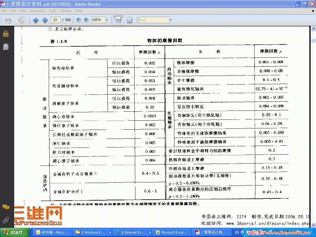

再有个问题轴承的摩擦系数是怎么取决的啊?看轴承书上的是比较理想的数值吧。谁有这方面的经验呢?麻烦分享下。

楼上这位朋友,你可以查一下机械设计手册,里面有这方面的数据,详细可以查看附件
