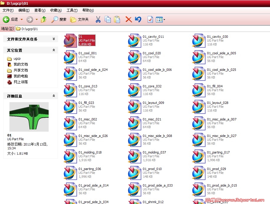

! A, P0 H, i) m/ `  a5 Z$ E QQ截图未命名.jpg 为什么我用UG分模时会有那么多垃圾文件,PROE里面可以删除,UG能否?谢谢

这个可不是什么垃圾文件,这是在执行MW模块初始化命令后,所产生的模具装配子文件,由于你执行了保存命令,所以会出现很多的单个文件;如果你的模具设计有用,那就不能删掉这些文件;如果是练着玩的,可以删除。
