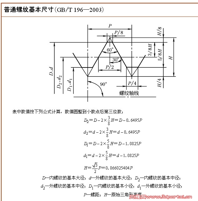

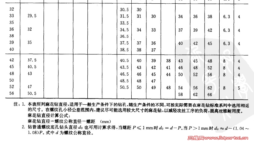

M4 M6 M8 M10 M12 M16....螺纹底孔的标准(针对切削丝攻)/ ^( F/ h9 P; Y/ |. N1 m' L
我个人理解是,反正是切削丝攻,底孔小点的话 ,还是可以切削掉的,但是不能太小 太小的话就会造成,通规太紧
1 r! q4 b5 `) O' m: g要是太大,止规肯定通过。
; A0 Z* K- G7 G; b6 v正常的话都是  比如  M6*1 底孔为6-1=5
0 S4 V8 j- E1 x6 Z4 E6 _9 @' A/ A可是我很想知道,底孔能比5大多少,能比5小多少7 H1 e' v  s4 l- k! K  y+ }9 p
我想知道这个值的范围

该查的手册还是要查的!

 楼主| 发表于 2011-1-14 13:07:18 | 显示全部楼层 来自: 中国江苏苏州
这个是那本手册里的】
. f! F& U" P( ~1 F2 ~# J谢谢

查手册。注意底孔不能太小,容易断丝锥,一般加工时底孔都加工的稍大10几丝。螺纹要求严的话,按设计要求加工。
发表于 2011-1-20 14:21:55 | 显示全部楼层 来自: 中国黑龙江牡丹江
有螺纹公差手册,规定详细,一查便知。
