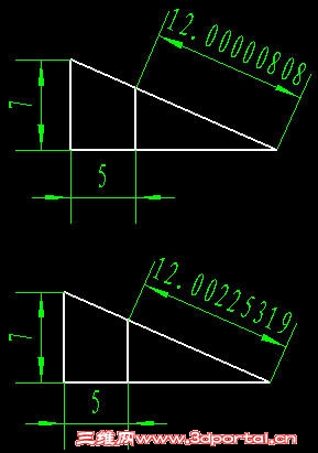

! K- O& d/ D. X5 `1 C1 L1 \
( _) h/ @1 }: Q# GACAD能做的CAXA自然也应该能做,只是楼主的做法仅仅是一种近似做法,或者说是一种逼近做法,还不是精确画法。经过楼主的步骤逼近后,斜边的长度实际是12.00225,如果再经过一次逼近则可达到12.00000808。
4 n8 r4 `9 x- l

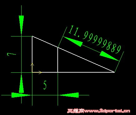

三角形.JPG 楼主的图12尺寸也不是整数。见图

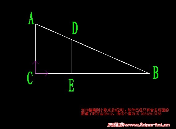

难就难在只给出5、7、12三个数,要画出直角三角形,楼上的可以画个试试,看看有多难。
发表于 2011-10-11 11:32:21 | 显示全部楼层 来自: 中国安徽合肥
一个毫无意义的讨论,那个“12”长度的边可能永远都不可能是整数,这只要拿三角函数验证一下就知道。
发表于 2011-10-11 13:36:07 | 显示全部楼层 来自: 中国浙江台州
其实没有研究性& C+ K+ y' V5 f4 T' O
理论是无解的   不过我们不可能精确到那么多
2 [' Q  x! v! G% P所以也有了解1 j; c$ P% l, @* g! _- _
见下图
