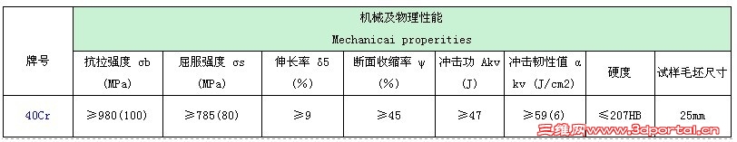

材料的力学性能和温度有什么关系呢?我看有的要求+20度的力学性能(屈服强度,抗拉强度,伸缩率,冲击功),有的还写着+100度的要求,有的还写着-40度的要求?哪位能告之40Cr在这三种温度下的屈服强度,抗拉强度,伸缩率,冲击功??
发表于 2011-1-15 20:49:41 | 显示全部楼层 来自: 中国山东济南
40Cr力学性能.jpg ( {, M9 @6 F4 I+ U0 t; I! ~, k
: l+ |: j0 i4 B' z6 j: @! O' P. c 材料的力学性能.rar (116.49 KB, 下载次数: 30)
参与人数 1三维币 +4 收起 理由

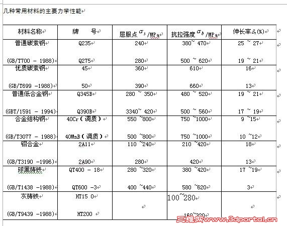

发表于 2011-1-16 12:40:27 | 显示全部楼层 来自: 中国山西晋中
几种材料在不同温度下的性能见下表:

发表于 2011-1-17 22:23:36 | 显示全部楼层 来自: 中国天津
2# qilupzh q
- \9 u' L5 J+ s% o* [9 c# X  A+ H# j  K请问您那个机械性能表出自哪里 我觉得很不错,资料的名字是什么。

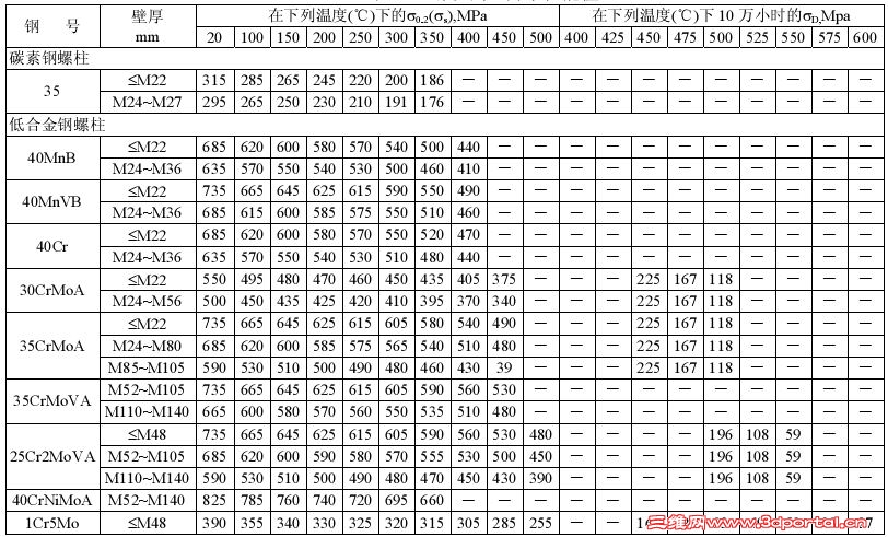

发表于 2011-1-18 07:12:07 | 显示全部楼层 来自: 中国广东广州
个人感觉同一种材料随着温度的升高,屈服强度、抗拉强度降低,冲击功升高,这种现象主要跟金属中原子活跃度有关。
发表于 2011-1-18 07:16:18 | 显示全部楼层 来自: 中国广东广州
当然,本人上面的说法讲的是以个普遍现象,欢迎会员朋友门列举一些跟上面所说的规律不一致的金属材料供大家切磋学习。
发表于 2011-1-18 11:22:35 | 显示全部楼层 来自: 中国山东
2# qilupzh  q : D% A8 i- N$ E" t: P
请问您那个机械性能表出自哪里 我觉得很不错,资料的名字是什么。* o9 M9 F- M: @# o8 l! ?
bobqu 发表于 2011-1-17 22:23 http://www.3dportal.cn/discuz/images/common/back.gif
0 G, U( G" l+ u# Z不知道,从我电脑资料库里挖掘的。
发表于 2011-1-18 11:27:18 | 显示全部楼层 来自: 中国山东
发表于 2011-1-19 21:28:28 | 显示全部楼层 来自: 中国天津
10# qilupzh
  L. c7 Z* I# @6 M! r是带硬度的那个是什么资料上的?
 楼主| 发表于 2011-1-21 11:29:30 | 显示全部楼层 来自: 中国天津
如果是调质后的40Cr在不同温度下的力学性能和附表中的值一样么??????
发表于 2011-8-18 10:06:00 | 显示全部楼层 来自: 中国河南郑州
谢谢楼上提供的高温性能,有没有低温状态的性能
