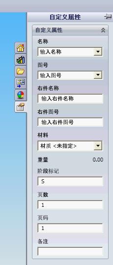

/ u4 {* c7 ^* K) j- R3.里面的标准件属性自已能订制内容太少。不像Toolbox可一次性设定很多属性,调用时自动填写很多内容。

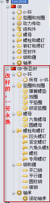

现在不是tb和X迪吗,自己给TB添加属性,自定义一下自己的标准件库,小半天就搞定了:lol:,而且还好用。(负责任的说,你要是全改,我就不知道几天了)

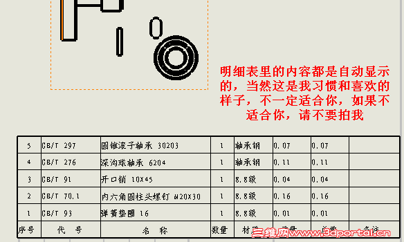

发表于 2011-1-15 16:27:12 | 显示全部楼层 来自: 中国江苏泰州
本帖最后由 ZHYJ96 于 2011-1-15 16:29 编辑 ) V, S" c8 }1 E1 r
0 c- I5 y  h" X1 \3 g; a全改(包括重量(单位是公斤),材质,名称,图号),所有的GB标准件,就一天时间足够了,我将大部分零件改好大概就四五个小时

发表于 2011-1-16 08:03:51 | 显示全部楼层 来自: 中国辽宁盘锦
你改好的是与TOOLBOX一样使用的吗?我的只能够显示英文,而且不是以系列零件出现,插入的就是一个零件.* V  o# }, @# f2 X/ ^
rockyhuo 发表于 2011-1-16 01:34 http://www.3dportal.cn/discuz/images/common/back.gif
3 ^  L+ r7 S3 K8 S8 x
改动的时候,原来的别动!!!,在后面添加自己需要的属性,然后在材料表里引用这些属性即可,简单的要……

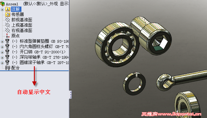

发表于 2011-1-16 08:07:22 | 显示全部楼层 来自: 中国江苏泰州
改好的当然与TOOLBOX一模一样的使用,比3DLIB更好,插入装配时可以自动添加配合和自动调整标准件的大小,当然您也可以随时调整大小,更重要的是工程图的明细表可以自动的正确显示,当然自动显示的内容是由您自己确定的,您想怎样让他自动显示就怎样显示。
