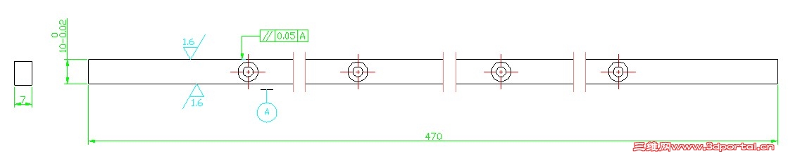

2 w3 S% s2 `. _/ l* k( t    仅是个等宽问题,从模中拉出即可,安装在槽中自然直了。

用20mm圆棒料,车床下料,在卧式加工中心上用台钳装夹加工至11mm。/ k0 c+ L7 V7 E. {9 P9 t# ^& |; I
钳工校直整形,最后上数控磨床磨削。

这个直接买现成的标准键就行了,拿回来打孔" J6 C2 W9 L3 D7 i( J$ n
一般的这种键都是放键槽里的,两边限位都限住了其实对平行度要求不高的
6 {$ n4 o/ u( n7 `/ Q要自己做的话毛坯成型后平磨就行

有啊,标准的键坯,都是1米长的一根
