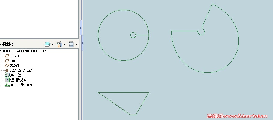

[求助] 偏心圆锥怎么用PROE展开?

转到钣金里做个缝,选择此缝即可展开

 楼主| 发表于 2011-1-15 16:27:02 | 显示全部楼层 来自: 中国浙江宁波
发表于 2011-1-17 11:43:49 | 显示全部楼层 来自: 中国浙江温州
没错,只要你用混合的方法建出来的,那都会展不开
发表于 2011-1-17 13:40:40 | 显示全部楼层 来自: 中国江苏徐州
3# kongkong89
7 S4 n: }" |& g2 r; y! l$ E是不是这样
