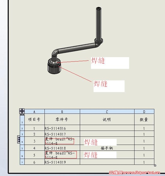

各位高人,小弟使用SW装配体焊缝功能(如图),做了个压缩焊缝的配置(截图装配不是该配置),请问如何在明细表隐藏这几条焊分不显示啊,谢谢各位了!

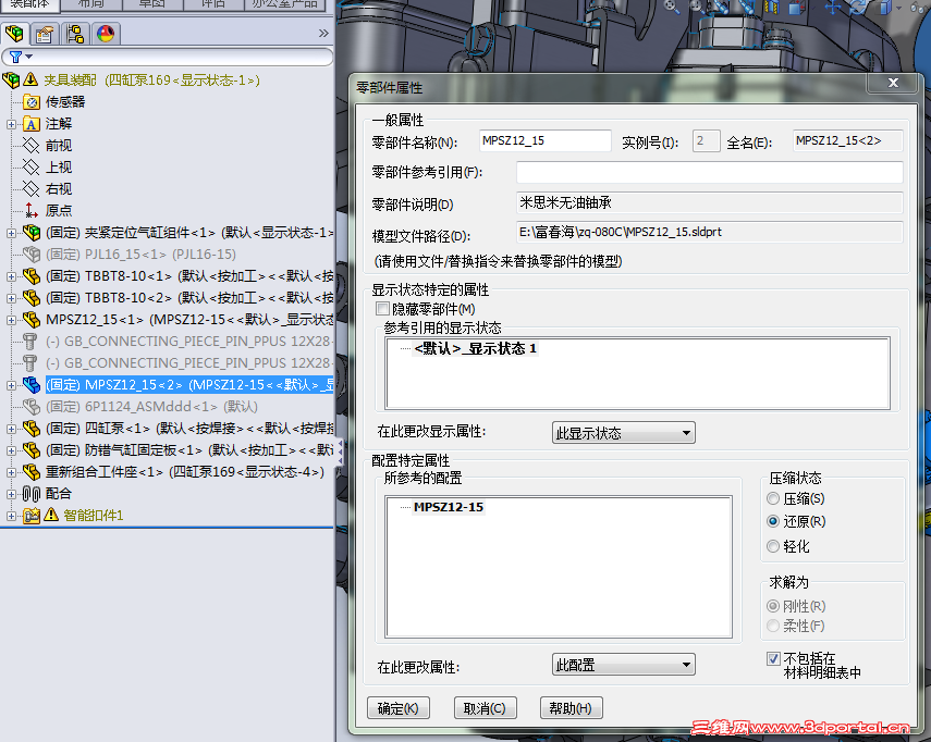

在装配中,选中零件并右击“零部件属性”中,√选“不包括在材料明细表中”,就可以完成了。见下图。
