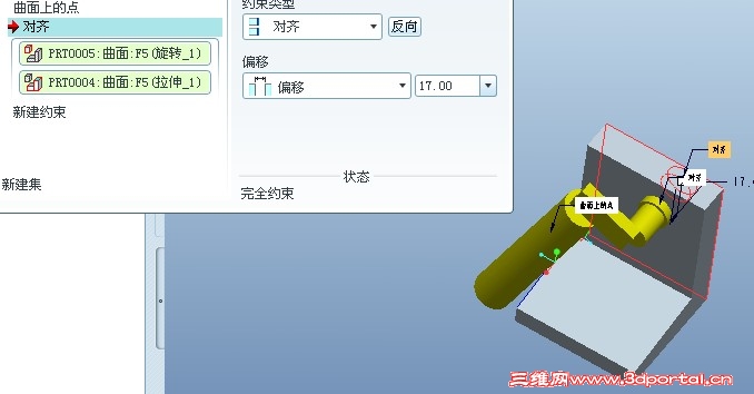

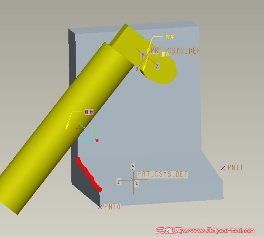

[求助] 求高人教一下这个装配
发表于 2011-1-16 09:59:44 | 显示全部楼层 |阅读模式 来自: 中国广东江门
本帖最后由 janekou 于 2011-1-16 10:02 编辑 6 I1 D0 ]* ?7 O& t/ k
; _/ H7 }4 e9 y# P/ z  i6 K J}8}@9EYOXMSM5W_1Z5)W0Z.jpg BKXUWQSA}B1~S@0]MS3T7@B.jpg 请问一下怎样让红色的边刚好与圆柱相接触,求高人指点一下,谢谢啦。

发表于 2011-1-16 11:50:11 | 显示全部楼层 来自: 中国湖南株洲
测量一下角度就可以了吧。
kevin_pcac + 2 技术讨论
发表于 2011-1-16 12:00:41 | 显示全部楼层 来自: 中国广东云浮
可以先做个基准面,让基准面去配合如何?
kevin_pcac + 2 技术讨论
 楼主| 发表于 2011-1-16 13:58:28 | 显示全部楼层 来自: 中国广东江门
2# zmorphis
$ _5 J' D; x+ P9 T0 x) x请问一下怎样搞呢,红色的那条边是倾斜的?测哪个角度呢?
发表于 2011-1-17 09:12:23 | 显示全部楼层 来自: 中国江苏常州
这个可以自动的吧。。你选择圆柱,然后选择那个边。。就是自动转成为“相切关系”了
kevin_pcac + 2 技术讨论
 楼主| 发表于 2011-1-17 21:45:47 | 显示全部楼层 来自: 中国广东江门
5# chaoqun9452
) z3 ^) f4 O9 ]$ s果真?是什么版本的啊,我的4.0貌似不能啊。

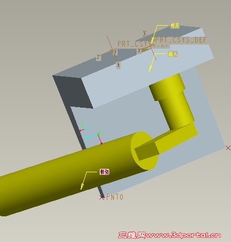

发表于 2011-1-18 13:01:26 | 显示全部楼层 来自: 中国上海
这个不好弄,我刚才试了一下没有成功,希望回答的人能够文档上来证明!!
发表于 2011-1-18 16:52:17 | 显示全部楼层 来自: 中国天津
感觉你的装配关系不是很明确啊

发表于 2011-1-18 17:00:23 | 显示全部楼层 来自: 中国江苏南通
这是一个简单的几何问题吧,过圆柱中心轴作一辅助平面,与红线得一交点,用该交点与圆柱面相切

 楼主| 发表于 2011-1-21 16:58:21 | 显示全部楼层 来自: 中国广东江门
10# sh_mrhg
- t1 _3 X# e) j& p' x+ Q+ B1 u
/ ^# }5 I) T+ U5 D  u' i不明白,可以说明白一点么,谢谢,还有方便的请上传个文件。
 楼主| 发表于 2011-1-21 16:59:36 | 显示全部楼层 来自: 中国广东江门
9# taotao7892601 " W1 {' q1 x/ U( k7 S! A" u
! }" y, C: `) y* Y2 Y$ I可以上传个文件看看吗?谢谢啦,请问什么地方不明白呢?就是那条边要与圆柱刚好接触
发表于 2011-1-22 21:00:14 | 显示全部楼层 来自: 中国广东东莞
