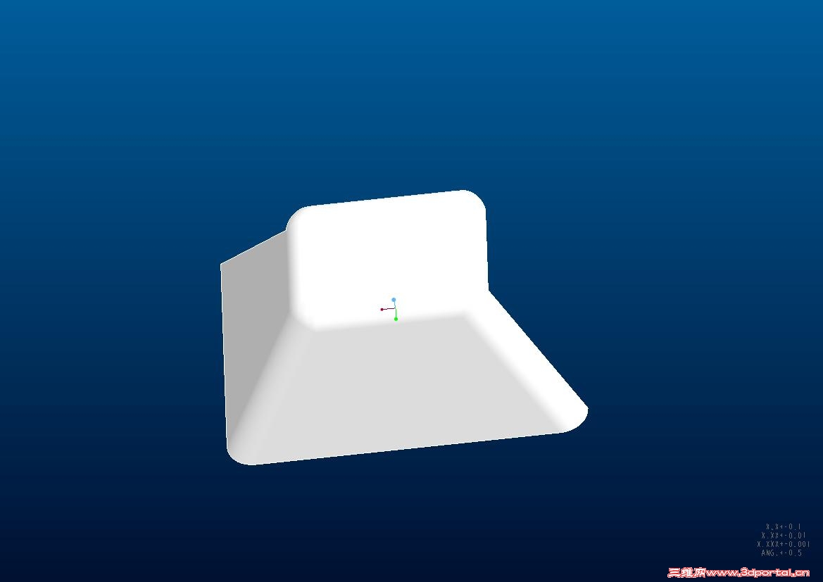

[求助] proe5.0如何用边缝方式展平钣金
发表于 2011-1-16 22:50:57 | 显示全部楼层 |阅读模式 来自: 中国陕西西安
' B* Q6 @' _! I, v7 Y4 |# C4 K& c: z- m* F2 \; {; c$ r* O$ c
proe5.0如何用边缝方式展平钣金?
/ _  h8 ]; u: ]& X2 ?图形见附图!
, j2 B& d7 _) c. X9 m图形原件在附件中!3 m4 o7 A  C5 h% W2 B1 i+ L
关键是无法选择裂缝边线

边缝是要先创建的 ,proe中没有边缝展开方式。1 B2 s! X' X8 j5 g; u# x
只有:
9 x* e4 b! P% \' e8 X' o5 o规则展平(Regular Unbend) . n8 v, h. r/ Z
过渡方式展平(Transtion Unbend)3 u  c( d; C; c
截面驱动方式展平(Xsection Driven)% ?, h5 ~+ {8 q) O! }2 S/ g  e/ h
三种方式。

我说的是插入-----形状---------扯裂----选项----边缝
2 a6 h. a0 w: M: z& y! _% e选择边缝后无法选择裂缝边线
