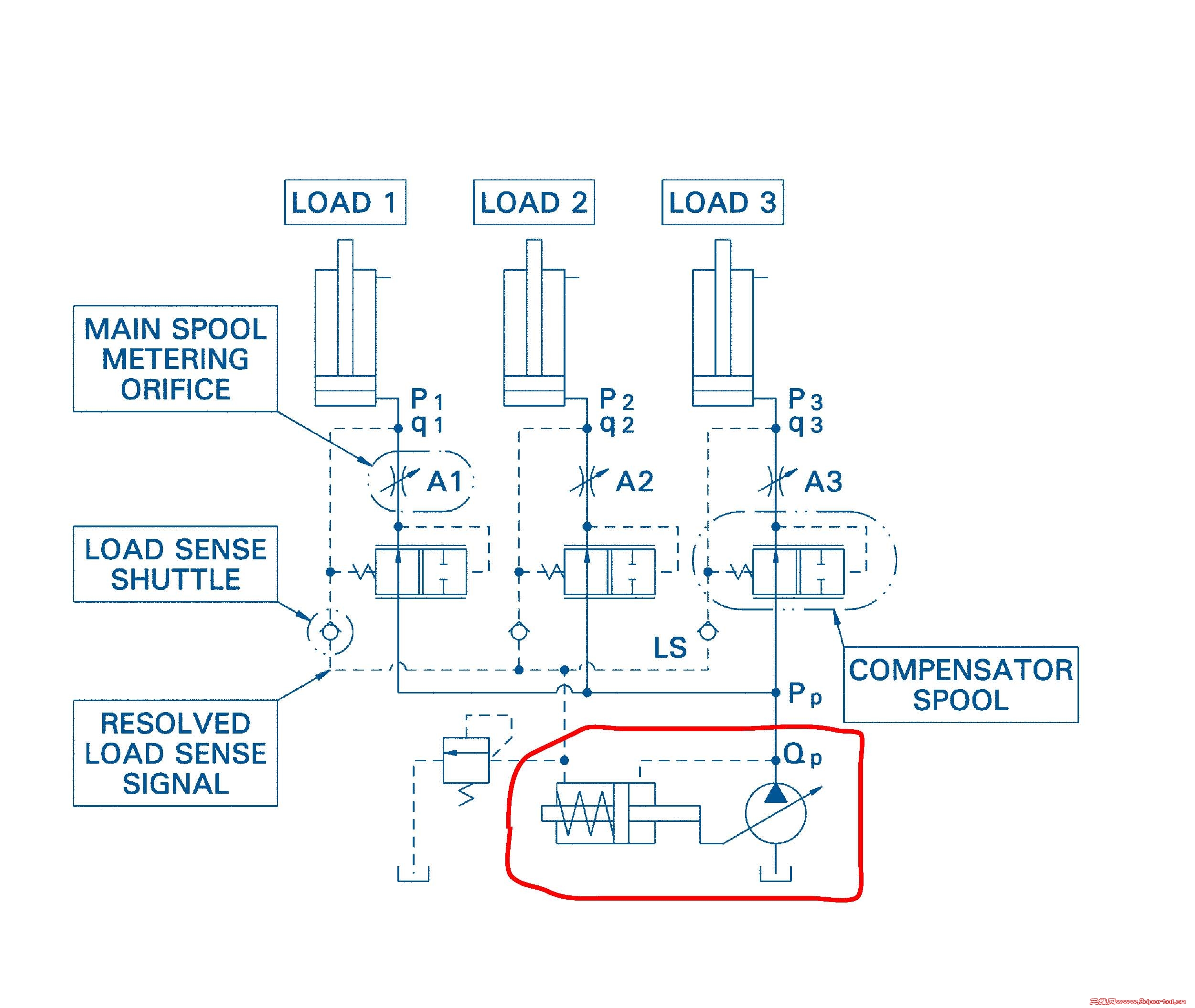

8 e/ u! b1 f6 E1 A1 E如图所示的负载敏感阀前压力补偿多路阀的系统图,与之匹配的泵(图中红线圈起)一般都画的比较简单,那么这种柱塞泵是哪种变量控制的呢?是http://www.3dportal.cn/discuz/viewthread.php?tid=905642&extra=page%3D1中楼主发的负载敏感压力补偿变量柱塞泵么?如果是这种泵,那么泵上的压力补偿器是否和我发的图中的阀里的补偿器作用重复了呢?或者是可以配合其他的柱塞泵变量方式使用?那么配合不同的变量方式,是否有不同的适用场合?请各位高人指点探讨

我觉得应该是用负载敏感压力补偿变量柱塞泵,不知道大家有什么看法,用别的泵可以么

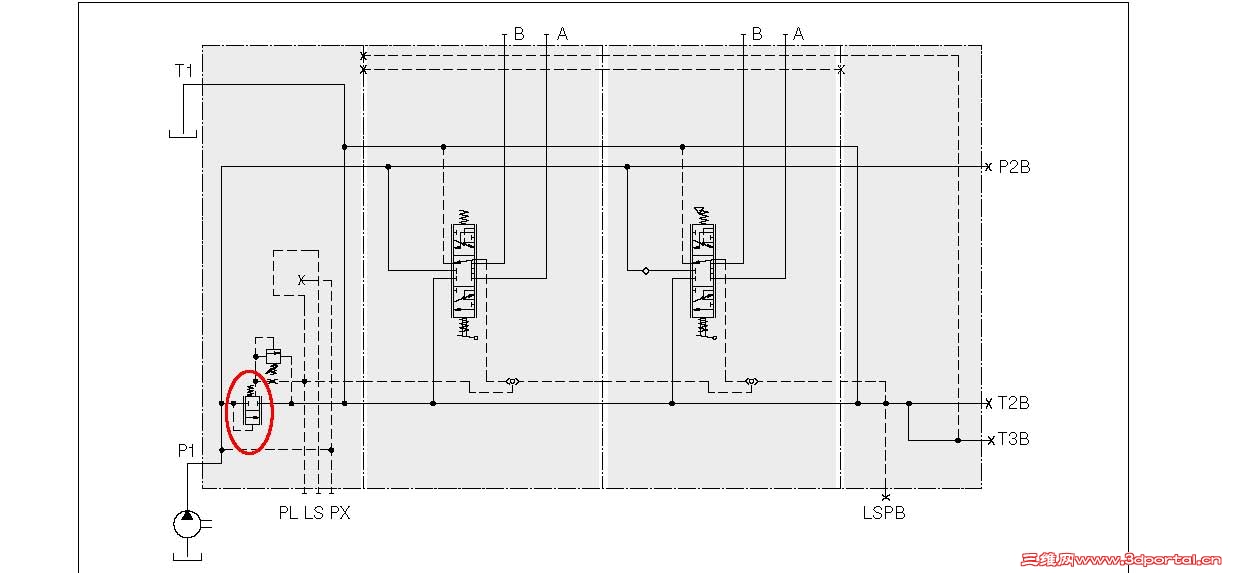

可以配定量泵,也可以配负载敏感泵,但是要加定量泵之前应该加一个三通流量补偿器

当然是和负载敏感泵配套使用,把梭阀回路选择回来的最高压力接到泵的控制口上。

(1)链接中的变量泵是力士乐DFR型变量泵。按楼主简化的负载敏感多路阀原理来看,应该能与之配合使用2 j: g' C2 k7 W+ X' e7 f( h# `6 Y' D
(2)如果多路阀各路换向阀不同时工作,那么多路阀中的补偿阀是多余的;如果多路阀各路换向阀需要同时* N" Z% ^3 C+ L7 X$ Z0 f
    工作且需要互不影响,那么多路阀中的补偿阀是必须的
