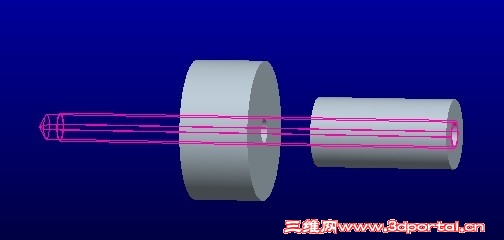

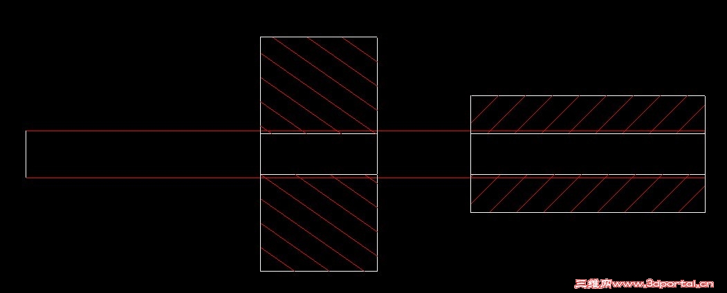

你好:请教一个pore问题。
) P0 ~  ^. @( f0 G在组件中打了个孔或螺纹,当转换为二维图时,有多余的孔和螺纹线也显示出来(比如:打了一个螺纹孔穿透了两个不相连的板,二维图中两个板之间的空隙部分也出现了螺纹线条)。如何让不该显示的线不显示。) G) V, V0 \0 l+ k4 g8 ~& O. T" W
敬请赐教。

分2次画螺纹修饰。

看样子,只能分两次做螺纹修饰了。

直接使用钻螺纹孔创建特征即可。

你好:我这就是直接在装配图中打的螺纹孔,你的意思是分别在零件图中打螺纹孔?

你的这个螺纹是用修饰、装饰来创建的,PRO/E是用曲面来表示的。
- f3 L) ~3 `) w如果要避免你所的问题,只能用创建实体(螺纹),或者用二次修饰的方法(见6楼的方法)来解决
