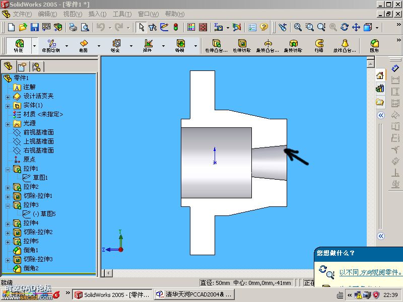

请高手指教:如何在锥度孔内沿锥面做一个键槽.

很简单的问题哦~~~~找个基准面画个草图一刀割下去----------

过锥面任一母线作一基准面-作草图-拉伸切除

什么样的键槽?平行于轴线还是锥体母线?
发表于 2006-5-13 20:37:31 | 显示全部楼层 来自: 中国山东青岛
做一个与右视面成锥孔斜度并通过临时轴线的基准面,在上面画草图切除拉伸到相应深度。
