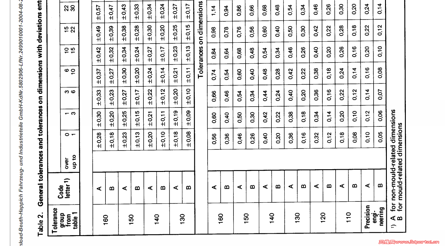

我收到一张图纸,要求未注公差采用DIN 16901 150 B% r: q+ F2 E( e7 [9 t
我查标准的时候,上下两栏都有150 B
0 z  ^. |) R/ p上面一栏写的是 General tolerances0 c. n& U2 i* t' v- \' u( k
下面一栏写的是  Tolerances on dimensions with deviations entered against the dimension# O) P. ]  k& X! n2 s/ c! B1 n. S
+ k4 V' a( M- z6 h1 Y& M& w7 G' S% w这句英文是什么意思?
3 f7 `7 C5 {( C+ C+ d检测产品时应按照哪一栏的公差进行判定?

这两个是一样的,一个是范围,一个是公差.

: @  \) R- ?& m# ^1 K+ \建议参考GB/T 14486-2008《塑料模塑件尺寸公差》,该标准非等效采用DIN 16901-1982。& |; S: B- V; G- `( @
1 H0 d# `+ h9 m4 a7 P
General tolerances,指的是一般公差,就是图纸上未注公差的尺寸的公差,即未注公差,检验未注公差,应该采用表格中的上半部分。下面一半的数据是图纸上标注公差时应该从这里面选择。

谢谢3楼,您的说法比较靠谱,和我在其他地方问的基本一样。多谢。
