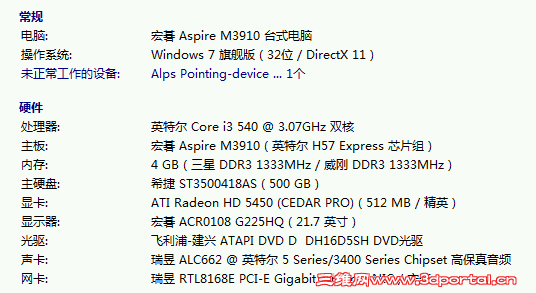

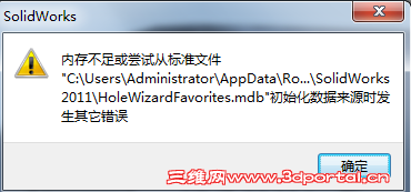

运用异型孔工具出现如图提示  以前提示重新启动SW可以了  今天不行了 电脑重启也不行 电脑配置如图

发表于 2011-1-18 16:42:07 | 显示全部楼层 来自: 中国山东潍坊
在任务管理器里把SolidWorks.exe进程优先级设为高级。5 A+ ]% T: u1 ?* ^, T. o8 R" w/ k
32位系统无法管理3.25G以上的内存,建议换成64位系统!

发表于 2011-1-18 18:36:40 | 显示全部楼层 来自: 中国广东珠海
很有可能是SW自带的系统数据文件夹缺失所致,不是你勿删了什么东西吧?

发表于 2011-1-20 13:46:18 | 显示全部楼层 来自: 中国广东珠海
我遇到过这个问题,可是当我从垃圾筒里面还原了这个文件夹-----------C:\SolidWorks Data (2)--------后,问题得到了解决。一般来说,调用异型孔并非是一个耗用内存的指令。
