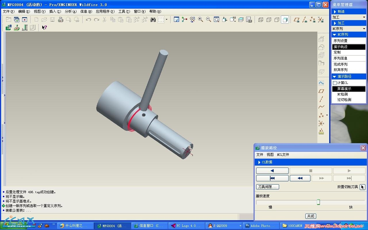

模型中的两个斜面如何加工,已经试了很多次都没有成功。

在PRO/E的NC加工里,用车削程序就可以,它是个回转体,车削程序。
