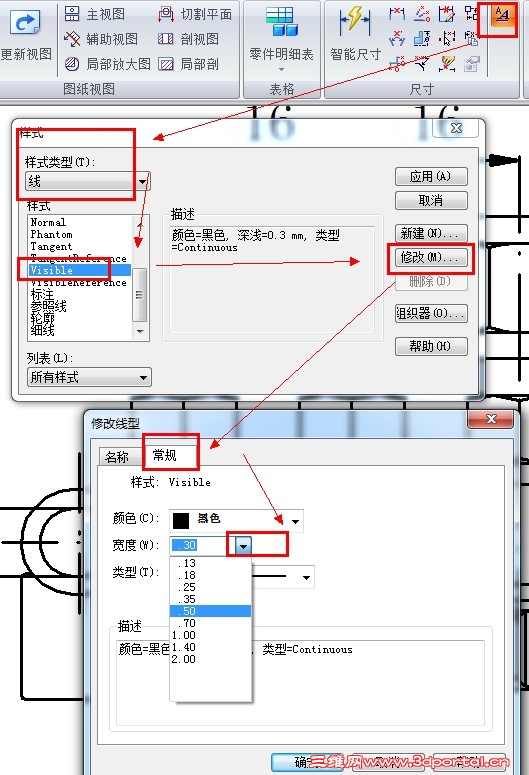

发表于 2011-1-18 14:51:20 | 显示全部楼层 来自: 中国浙江丽水
Solid Edge工程图 轮廓线 线宽设置
* i( l3 w2 w3 B& d( d! d. W. M  C1.在视图上右键,查看可见边的线形为哪种(默认为Visible)。4 U, i: c9 B7 [3 Y$ q/ ?, |
2.然后打开样式,样式类型选择“线”,然后在正文表中找到可见边的线形。再点右边的修改。' L) z+ a8 A: N1 ?% _
3.在打开的窗口中可以修改:颜色、宽度、类型。+ D) b' d/ m. _$ G4 M. J
( U3 B- Y' S& I! B5 K9 w明白了吧。简单的。

发表于 2011-1-18 15:09:43 | 显示全部楼层 来自: 中国浙江丽水
样式里设置' {6 K* |1 N& u' f/ B) u6 F+ @! O
4 L; L1 ]# t! ~4 C$ H/ S$ ^7 k
