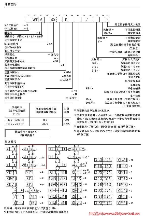

看了它的样本,没看太明白。2 p) s. F$ l1 \" J6 o* ~
如何从型号判断?比如:4WE6D6X/EG24N98 O" e6 i( ^/ I, T# |# ]
是不是D后面加A表示配一个电磁铁在a侧,加B表示配一个电磁铁在b侧,: R5 Q9 l6 s; q# V# B
机能符号D后什么也不加,就默认配两个电磁铁?( g! L: s9 d# R7 D; @4 z% _
还是带弹簧复位的默认就是一个电磁铁,( V8 D* _& B/ H, {% I+ _7 g3 W
不带弹簧复位的默认就是两个电磁铁呢?
发表于 2011-1-18 21:56:07 | 显示全部楼层 来自: 中国四川成都
弹簧复位的为一个电磁铁,无弹簧复位的就是两个电磁铁。

 楼主| 发表于 2011-1-19 16:07:29 | 显示全部楼层 来自: 中国北京
2# cdxwg ( B% ]2 a3 Y: B( n' @9 V- g- w8 ~
多谢!
! S& l7 Y7 v6 Z# J3 J如果功能符号后面既不加A,也不加B,那么默认电磁铁就在a端吗?
发表于 2011-3-1 23:20:30 | 显示全部楼层 来自: 中国湖北武汉
1、换向阀有二位阀与三位阀,一般二位阀是单线圈阀,三位阀是双线圈阀
5 A" j) D& q: g; ~9 Q2、力士乐换向阀,二位阀有A、C、D机能,电磁铁在a端;B、Y机能,电磁铁在b端;
1 D4 O% `* X* R2 I3 b3、只有三位阀,才有“功能符号后面加A,或加B”的,变成二位阀,加A表示取中位及A侧位机能,电磁铁在a端;加B表示取中位及B侧位机能,电磁铁在b端;6 E, j$ q+ ?) z+ H+ J1 G/ h4 ]  ~& Q
4、二位阀,有“无弹簧复位的”,也是双线圈阀
" Y( X+ S7 O3 a3 u3 H. r3 v2 T5、请结合二楼的图看
6 X2 G% b; R& v6、并非所有的组合都能供货
