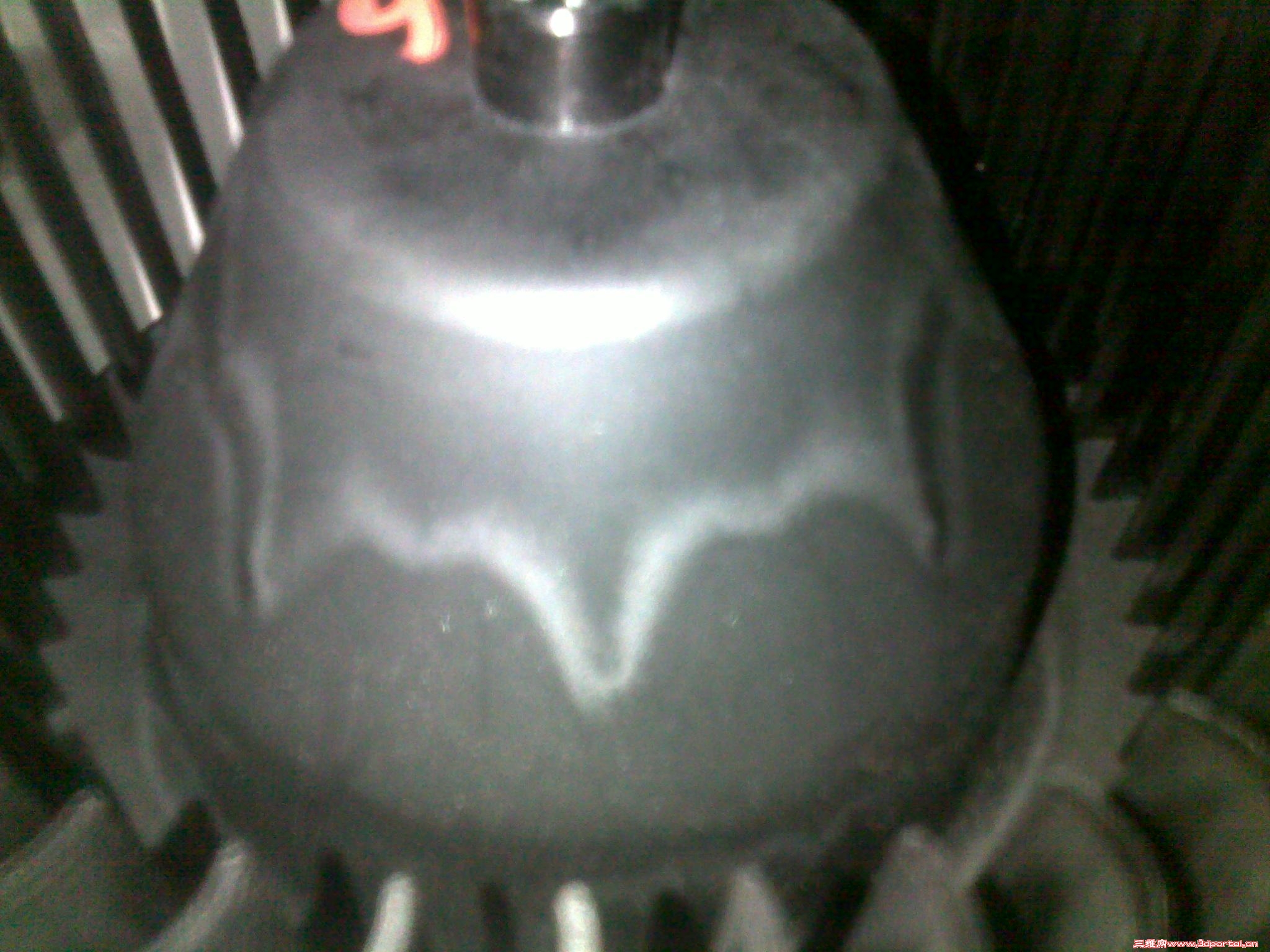

为什么有这样的问题 如图所示。是模温的问题,还是加筋壁厚不均的问题请,请多指教

模具温度还有注射工艺

' o, T1 j! l8 @. {2 z" Y  p  x产生波浪纹的原因很多,注射速度过快,冷模充填,流体粘度等等。。。。

楼主:是铝材还是锌材做的,

提高模温解决面麻,提高射速解决水纹,提高料筒温度解决裂痕.
9 J/ q" H1 L5 |7 f2 Z5 w( h6 h2 ?+ D能不能说的详细点?用的什么料啊?

6# 开亮 好久没有来了不好意思,原料是pa+gf(30%)进口料

会不会材料没烤干呀?(菜鸟想法)

这么重水纹,应该结构有问题,内部骨位最好小于等于1/3壁厚。

明显是冷却水道的问题,也就是模温的问题的啊。
