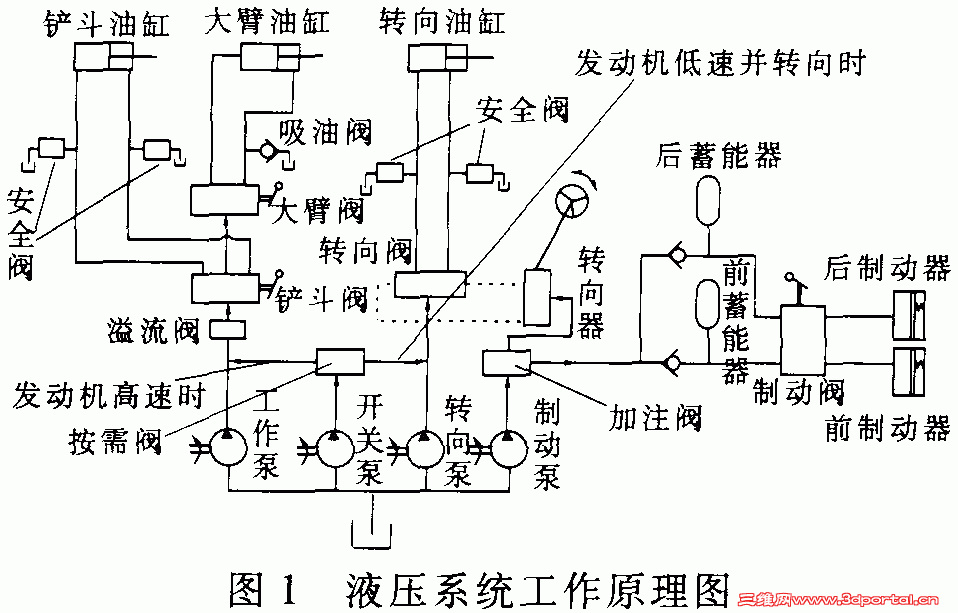

WA系列轮式装载机已在全国各大施工企业得到广泛应用,由于WA系列装载机液压系统工作原理基本相同,下面以WA380装载机液压系统为例对其故障进行分析。图1为WA380装载机液压系统工作原理图。

+ T/ Q8 S% t! L. S3 S( P      WA系列轮式装载机出现故障时,首先应分析是电气、动力、传动系统或液压系统故障。先按电气原理图排解检查电气系统情况,再看动力传动,当动力、传动系统出现故障后,表现为工作装置、制动、转向性能全部变差。当电气系统及动力系统出现故障的可能性被排除后,则故障一定发生在液压系统。WA系列轮式装载机的液压系统由转向回路、制动回路和工作装置回路三部分组成,下面对该系统故障现象进行分析。2 g# }8 G0 }4 f" x; u* V7 z% T; z
- F2 E* T( h* }- j; Q      1.上述三部分液压回路共性问题的分析。WA系列轮式装载机的液压泵是四联外齿轮泵,通过花键与PTO驱动齿轮相连,外齿轮泵的齿轮与齿轮、齿轮与泵壳、齿轮与挠性压力侧板的配合面至关重要,当油变脏或长期使用后,会出现齿面、泵壳、侧板、轴承的磨损,压力板背后油封的损坏,进而出现泄漏量增大,外部表现出工作机构速度变慢。液压油箱包括通气阀、油过滤器、过滤器旁通阀,作用主要有贮存油,过滤液压油的杂物;通气阀能保持油箱内的压力稳定,有一定的散热效果。主要故障外部表现为工作时泵内噪音很响,这主要是通气阀被封死造成的。当液压系统出现故障时,首先应检查油位和滤芯上的杂物情况,分析杂物成分可大致判断故障部件。如滤芯破损,要彻底清理液压系统。
# P* }. z' w; [2 e# C4 D          5 A7 U! |$ t5 K/ B
      2.转向系统故障分析。转向泵磨损的判断方法如下:将方向转到一边至截止阀压入位置,继续向这一方向转动方向盘,如能转动,说明转向泵磨损。当转向时装载机不能实现转向,一般情况为按需滑阀节流孔堵塞,失去了反馈压力,转向压力一升高按需滑阀就打开。当出现转向油缸受高压冲击后鼓包时,一般情况为转向油缸底安全吸油阀主阀卡死不能移动,造成转向系统异常高压时主阀不能打开,异常高压持续使油缸筒受巨大内力而变形。! K& h; T+ s3 G: U. x
- b( ^% b- G6 @- O3 F/ |      3.制动系统故障分析。装载机的前桥油位在工作一段时间后升高,液压油箱油位下降。根据液压油路图分析,液压油窜入驱动桥的唯一途径只有制动器,检查发现,前制动器活塞油封破损;出现转向速度慢时,经测试主转向控制阀前后压力,发现压差较大,分析为蓄能器加注阀的溢流阀调节螺钉松了,导致转向先导油压力下降;当装载机制动力不足,经对液压系统进行分析测试,蓄能器加注阀的节流小孔堵塞,阀芯始终处在右端,无法对蓄能器加压;当发动机关闭后踩下制动踏板时,装载机不能制动。分析认为蓄能器内气体泄漏,皮囊因油压室油压缩,气体室气体不能被压缩失去反弹力,进入油压室的油就不能作为控制压力油去推动前后制动器,因此踩下踏板时,装载机不能实施制动。
5 j6 W) V1 i# y8 q# U          ) _. }$ D0 B% r4 f& Q1 ^7 X
      4.工作装置液压系统故障分析。空载和半负荷时作业正常,满负荷时大臂不能举升,经测试溢流压力较低,溢流调节螺钉松动;大臂明显溜车下降,经分析认为系大臂安全阀故障,拆检发现安全阀锥阀的锥面有明显划痕,因而造成大臂底部压力油经锥阀锥面漏回油箱。

      如因卡套管接头安装质量差,管子受油压作用后脱落,油液大量外泄,系统压力降低,甚至造成机器不能作业。有时因溢流阀或其它控制阀调节弹簧损坏,调节螺钉松动或脏物堵死阀芯不复位等,都会使液压油路卸载,装载机不能正常作业。+ B" h0 |, _/ N9 |, ?
