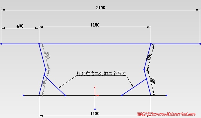

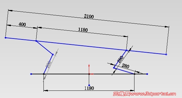

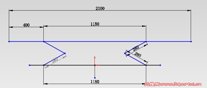

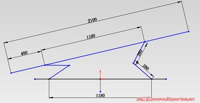

如下图7 M- F0 t  P- y1 W6 J4 H9 T
哪们对下图有好的方案吗
7 L/ v) B: O0 O& d9 Q' R6 y 水平上.jpg ! {' }  p" `0 `2 W6 f& g+ k! C
2 _- \0 i' r+ t1 F: W' q1 a) ^1 t 左下.jpg

( |- T# F8 L) Q在上下两个相距1180的铰链处左右各安装一个油缸,控制两油缸活塞杆的伸缩来实现你要求的四个动作,还要设置一个油缸来保证运动的唯一性

在上下两个相距1180的铰链处左右各安装一个油缸,控制两油缸活塞杆的伸缩来实现你要求的四个动作,还要设置一个油缸来保证运动的唯一性# j' l4 e0 v- O% S3 Q! m
plc 发表于 2011-1-24 22:01 http://www.3dportal.cn/discuz/images/common/back.gif
支持版主的办法,很适用。支架按照一般升降车的方法设计,即有一定的宽度。

在上下两个相距1180的铰链处左右各安装一个油缸,控制两油缸活塞杆的伸缩来实现你要求的四个动作,还要设置一个油缸来保证运动的唯一性0 k( {3 Y9 t' g. u; _9 d
- l4 @5 H+ k7 p9 J; _7 d- C- u
支持这个方案 2个油缸可以完成
