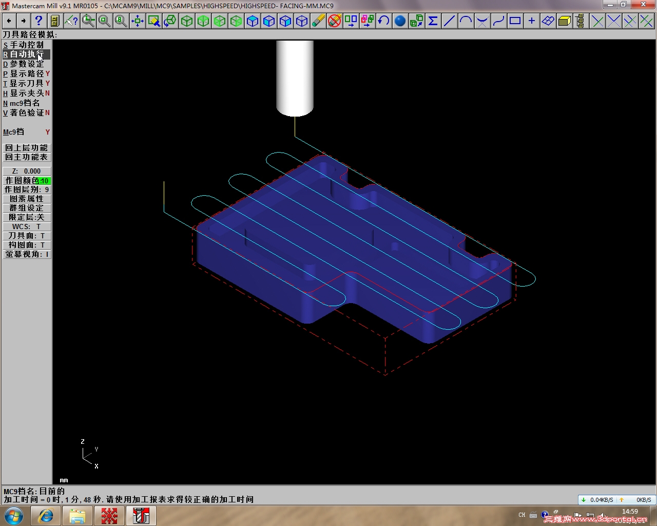

[求助] 請問 Mastercam v9.1 for win7 可行嗎
发表于 2011-1-20 10:30:05 | 显示全部楼层 |阅读模式 来自: 中国台湾
Mastercam x5 已經出來了  4 @$ ^4 d6 B0 e
不過2D還是放不開  Mastercam v9.1    0 v6 I" z) I  S5 _8 X
XP系統電腦慢慢被淘汰~
$ Y- K+ g& h5 L新買電腦都是WIN7系統
9 b8 ]4 T; @# n5 u( c& Y' i所以請問Mastercam v9.1 是否能for win7
) J' R* K& P4 ^& H5 e- w$ `運行是否有問題...
1 y/ `# o  v/ K" Z) o! z+ R+ _有人灌成功嗎.....請指教& D# A- d0 z' |( R& M
! ?* \' k" J( S9 l# @( k5 B(Mastercam v9.1 for VISTA)...已經放棄~運行有問題

与CPU无关,MC9.1在win7下可用,没问题。

MC9在WIN7里的去可以正常运行 不过或多或少都不如在XP里流畅
- H* j1 x- x* n" d1 |0 s7 lCPU只要支持虚拟化技术就能开启WIN7的虚拟XP
3 b2 l: ^2 y& l3 H: n可以用CPUZ检测下只要有 INTEL-V 或 AMD-V 就可以(还要主板支持)

发表于 2011-2-21 15:05:00 | 显示全部楼层 来自: 中国上海
使用到现在,没问题!

9版的可以装win7啊,我们公司都是win7 32位的。
发表于 2011-12-11 19:13:04 | 显示全部楼层 来自: 中国江苏苏州
64位也可以使用 我用了很久了 只是不如xp的流畅
发表于 2011-12-12 21:43:31 | 显示全部楼层 来自: 中国广东
LZ,可以用,但生成刀路时,比不上XP快。还会经常假死

发表于 2012-5-3 11:08:45 | 显示全部楼层 来自: 中国广东广州
可以使用,曲面速度緩慢,需要更改內存設置
发表于 2012-5-3 11:09:32 | 显示全部楼层 来自: 中国广东广州
发表于 2012-5-3 12:56:43 | 显示全部楼层 来自: 中国河北石家庄
我也装过,有假死现像,在HP笔记本上装的没假死但总会有这样或那样的显示不正常……
