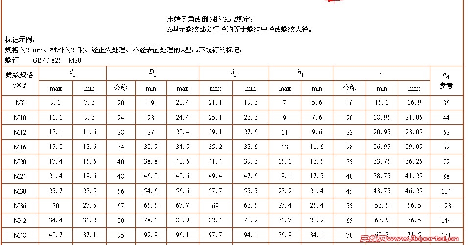

: `' y! w' q( a4 ]0 I. N: W/ ~( A看某些资料上有,但是GB825-88上却没,这个比较郁闷,到底有没有呢,先谢谢了。
发表于 2011-1-20 15:12:30 | 显示全部楼层 来自: 中国湖南岳阳
手册上没有M14的吊环螺钉。没不要一定用它啊。
发表于 2011-1-20 15:57:35 | 显示全部楼层 来自: 中国江苏苏州
手册上没有,它就是非标的,不过,有些厂商会生产的,只是不常用而已。你直接在网上搜搜看
发表于 2011-1-20 16:01:42 | 显示全部楼层 来自: 中国广东深圳
M14吊环螺丝是有的,也很方便买到的。

4 }7 e' l' `: h- Z- }德标:M8,M10,M12,M14,M16,M18,M20,M22,M24,M27,M30,M33,M36,M39,M42,M450 P0 x! x9 ~: O7 D8 M) g
JIS1169吊环   http://qd-changxing.com/Html/201008/Product73.html& k7 K" w0 |% U% `0 E0 z
                       http://www.156mro.com/Product/7/15757.html

手册上面没有,应该属于非标件。如果用量小的话就更改螺栓规格,如果用量大的话可以找厂家定做。

手册上没有并不一定没有厂家生产:何况您给出的标准是国标,还有很多其他国家的标准。8 G! ?# s! }0 o& I' J8 @6 _6 G
建议:不用非标的;' f/ v9 N+ p$ `
如果一定要用,可以先到市场落实采购再设计。
发表于 2011-1-20 17:41:43 | 显示全部楼层 来自: 中国广东惠州
少有,建议选大一级M16的
