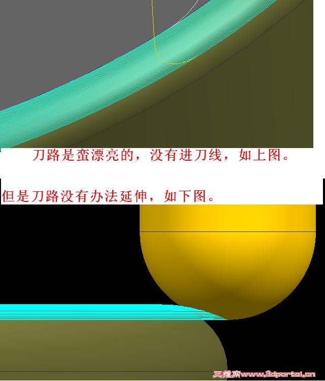

[求助] “流线”作为UG的新功能怎么就这么不好用?
发表于 2011-1-20 23:12:29 | 显示全部楼层 |阅读模式 来自: 中国广东广州

发表于 2011-1-21 08:12:49 | 显示全部楼层 来自: 中国山东烟台
第一个是你的投影矢量选择的不对,
发表于 2011-1-21 10:04:16 | 显示全部楼层 来自: 中国上海
UG确实不怎么样,但是这个刀路还是楼主水平太菜太菜!
 楼主| 发表于 2011-1-21 21:12:14 | 显示全部楼层 来自: 中国广东广州
楼上的  看一下你第二个刀路的参数!!!
发表于 2011-2-27 19:14:32 | 显示全部楼层 来自: 中国上海
没用过4.0以上的加工,估计楼主选择刀具在曲线上,改做相切试试。
