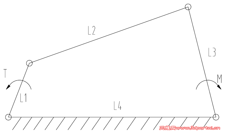

T和M成什么关系?
6 ^8 v0 P4 P6 ^1 x; \$ C* i! u已知T,怎么求M?

典型的4连杆机构。

受力分析是构件的部分。
9 s- I4 m# Y+ X; T和您传的图是运动轨迹,和受力是俩码子事。

已知T、还要知道L1就可以换算出沿L2方向上的力,然后把它换算出与L3杆垂直的力,最后此力与L3的积就是M了。

L2为二力杆,所以L2受力通过轴线。
& r& d. |# G! |2 ~/ }/ D; ~根据作用反作用定律,可知道L1上支点受力方向,取L1分析对象,对下支点取力矩,可得上支点力,即为L2杆件受力。
. s9 e; H# u/ |; Y; w5 B
5 k2 I- F) n; w/ B5 L取L3分析对象,对其下支点取力矩,就可以得到力矩M的大小了

典型的二力杆,算出力的大小,乘以力臂
