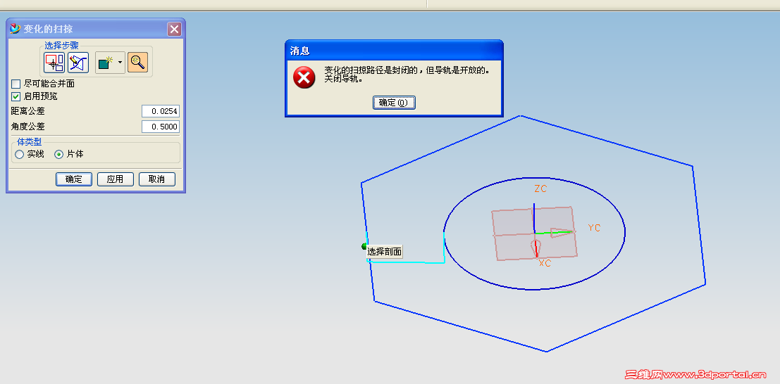

[求助] 变化的扫略的问题
发表于 2011-1-21 10:25:24 | 显示全部楼层 |阅读模式 来自: 中国江苏无锡
发表于 2011-1-21 15:19:46 | 显示全部楼层 来自: 中国广东珠海
你的路径是中间的那个圆吧,是闭环的,因此NX要求引导线也必须是闭环的。因此,你在草图里面选择相交点的时候,必须选择六条线以形成闭环的引导线。导轨就是引导线的意思。

选中时应该是选择相连曲线!!
