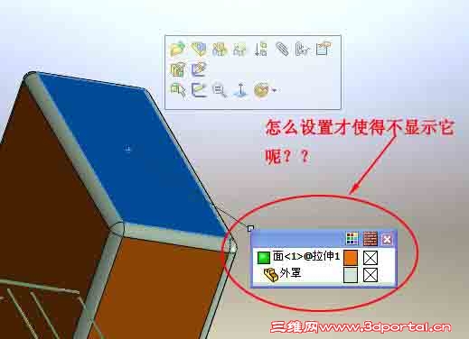

[求助] 如何设置不显示颜色及纹理对话框
发表于 2011-1-22 15:57:28 | 显示全部楼层 |阅读模式 来自: 中国广东深圳
, j9 T; X, A. ?- g2 Q* Q5 f' F. e! w0 {  @/ V7 X
 楼主| 发表于 2011-1-23 21:46:47 | 显示全部楼层 来自: 中国广东深圳
我找遍了“工具”“选项”就是找不到啊~
发表于 2011-1-28 08:46:48 | 显示全部楼层 来自: 中国江苏泰州
默认是不显示的啊
发表于 2011-1-28 10:08:50 | 显示全部楼层 来自: 中国河北廊坊
我安装了2010之后也有这样的情况,期待高手出招。
发表于 2011-2-11 14:43:19 | 显示全部楼层 来自: 中国浙江杭州
我也是2010版本的,也没这种情况啊,默认是不显示的
发表于 2011-2-11 14:58:42 | 显示全部楼层 来自: 中国上海
视图-->外观标注   这个的勾取消就OK了
