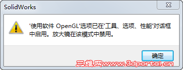

4 a3 h& i# a! T请问,按G键后,出现如下提示
: w& M1 |. y5 k" j, N: l 1.png
$ b* h0 t7 S$ ]. [/ V. Z% Q应该如何解决?

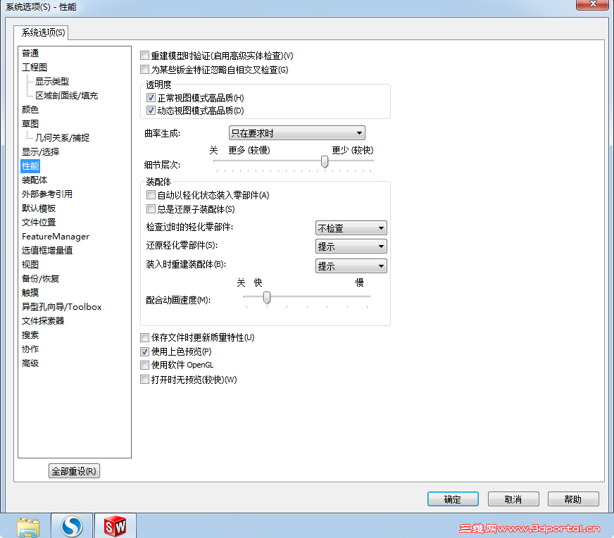

发表于 2011-4-5 19:03:24 | 显示全部楼层 来自: 中国江苏苏州
请问,按G键后,出现如下提示$ F# {# Y$ T6 N. J2 i9 o
1869002  I+ @5 Y" n' {  ^# p- l( \. n
应该如何解决?
! M& g# s8 \6 e5 @. T* Mgas_turbine 发表于 2011-4-5 18:03 http://www.3dportal.cn/discuz/images/common/back.gif
& Y' c$ S: A1 G; |2 n1 ~2 ]
# H9 m, L) ^4 n9 T2 k) a  L( p% ~启动SW,不要打开任何文件,然后点“选项”5 B9 g. T7 K+ Z2 }8 ]
9 ?  R( s, i4 C/ t% t& k- k
找到“openGL”的选择项,取消勾选,,

发表于 2011-4-6 14:51:30 | 显示全部楼层 来自: 中国江苏南京
启动SW,不要打开任何文件,然后点“选项”! u' l8 X2 L( J0 m6 ^1 `
; t8 c  f: Q7 o% s1 ?5 Y
找到“openGL”的选择项,取消勾选,,' ?! {5 y' T8 A3 y; ^
ok22ko 发表于 2011-4-5 19:03 http://www.3dportal.cn/discuz/images/common/back.gif
3 @1 x7 _, D9 ?+ K
4 ^+ d( F& l2 {4 M1 _谢谢董事!$ ?5 j1 z2 F8 w; o' n. E
5 a( K% x! _( c7 i# d0 l重新启动后已经自动取消选择!! ^$ p6 W/ u' P  v7 ]# J
1.png " E4 P! F# g; C5 G9 \' b
- Z9 E1 Y4 S0 f0 \' t( Q* ^% e再多问一句,这个openGL起什么作用?7 D1 b( p1 w9 Z8 x# _7 V9 M
! d' J) C3 W! i6 c( P1 s% l4 w5 F
再次感谢!
