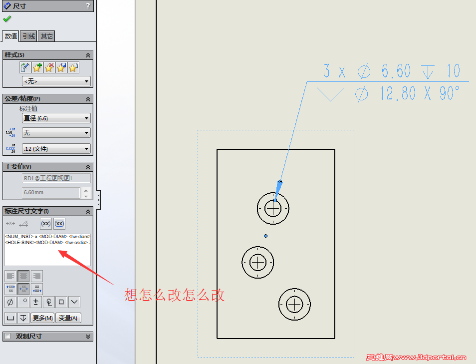

[已解决] 工程图中标注如何使文字在标注线两侧?
发表于 2011-1-24 22:04:42 | 显示全部楼层 |阅读模式 来自: 中国河南鹤壁

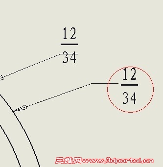

solidworks工程图标注问题.jpg 如图所示
( V# [6 J. L, X% |- N3 e在标注线的上下两侧,如何做?

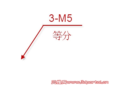

发表于 2011-1-25 12:40:17 | 显示全部楼层 来自: 中国四川成都
下面的文字只能自己用文字注释添加上去,我就是这样做的
发表于 2011-1-25 14:43:06 | 显示全部楼层 来自: 中国广东惠州
我也是象2F那样搞的,看有没有高手指导一下

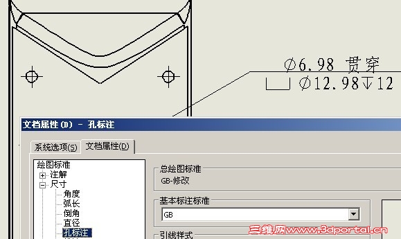

发表于 2011-1-26 10:35:41 | 显示全部楼层 来自: 中国河北沧州
这种样式可以吗

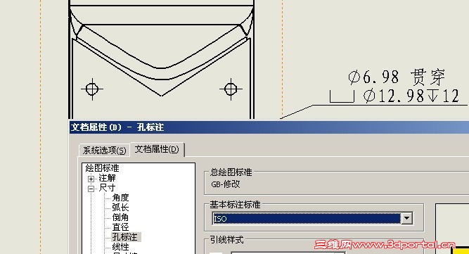

发表于 2011-1-26 15:04:11 | 显示全部楼层 来自: 中国四川乐山
选标准,iso

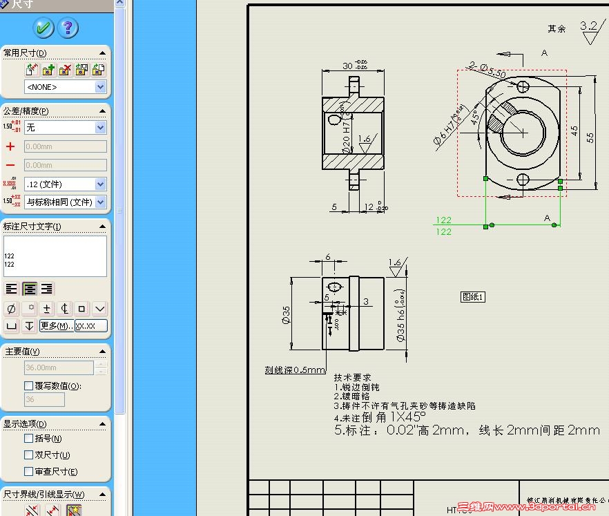

) W- E8 f+ I3 z  E
  D! i- J! D: k呵呵
5 D$ C- A+ {0 _我晓得了' w1 e/ n, G+ y  m" v
跟大家分享下。
: ?- C; K& |- u5 Q6 w" f: p在工程图的旁边,当你点尺寸的时候有个尺寸属性栏,把属性栏里的尺寸,符号全都删掉,输入你想双层显示的文字,数字...用回车分行,用方向键移动到最前端回车,在移动方向键到第一行,空格。这样就是两行显示了9 o) f* o# {0 ~
..、8 K  Q$ u! t1 N4 R. E& t
期待加分,我鼓捣了半天,啥事没干。5 [1 a. V: e5 H4 v8 N4 N: ?2 u9 L
在简单点,删掉数字后,空格,回车,输入你要的第一行,回车输入你要的第二行,确定就好。不过这样就不能显示公差了,希望有高人指点迷津,能双行还能显示公差的就赞极了。
发表于 2011-1-26 16:27:19 | 显示全部楼层 来自: 中国江苏镇江
就这效果,嘿嘿。。

发表于 2011-1-27 08:00:07 | 显示全部楼层 来自: 中国浙江宁波
楼上的这样更改尺寸牺牲了尺寸的关联性,在修改零件时容易出问题的.
发表于 2011-1-27 08:35:18 | 显示全部楼层 来自: 中国浙江嘉兴
同意8楼的说法。期待SW完善

发表于 2011-1-28 10:18:22 | 显示全部楼层 来自: 中国河北廊坊
系统选项→文档属性→尺寸→孔标注中基本标注标准设置为GB就可以了。

发表于 2017-9-8 16:20:21 | 显示全部楼层 来自: 中国广东东莞
coke2010 发表于 2011-1-28 10:188 D0 K+ [; X3 c  c
4 g0 T5 u, W6 H3 o, h  K4 O: U& T( Y3 e" B
为什么我的这样改了也还不行呢?

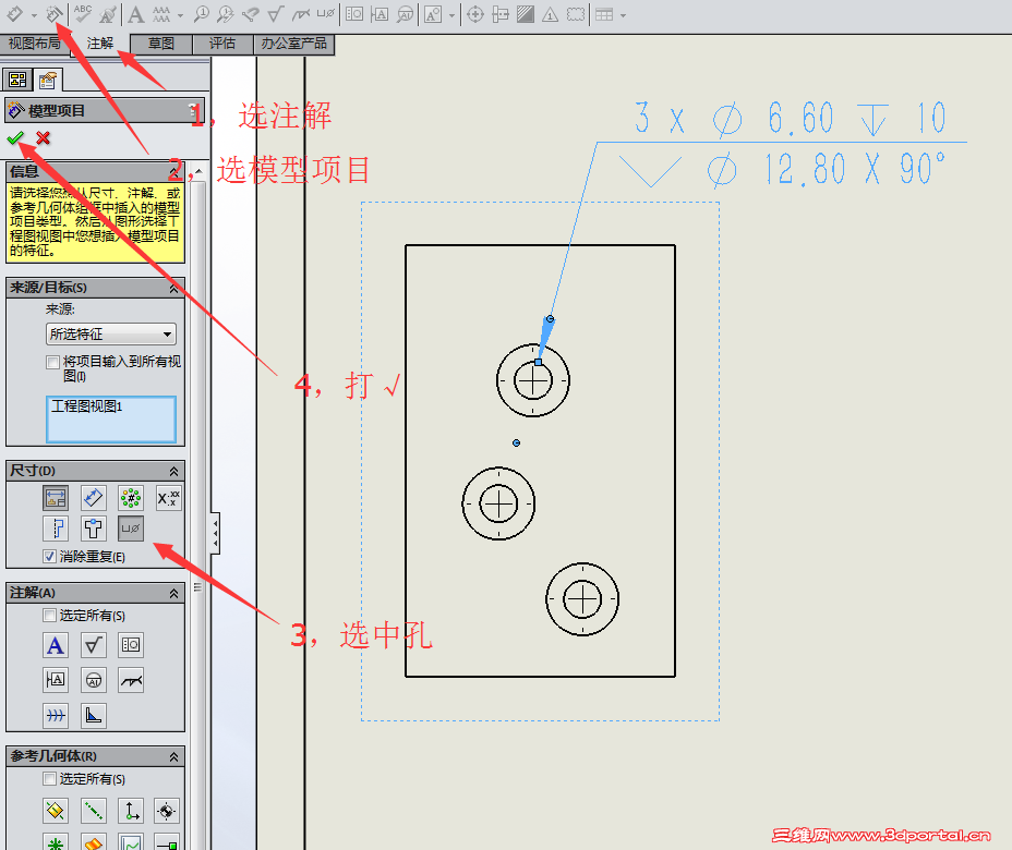

发表于 2017-10-7 20:32:25 | 显示全部楼层 来自: 中国四川绵阳
; u2 I# U/ j4 D  {6 B3 G& }1 J

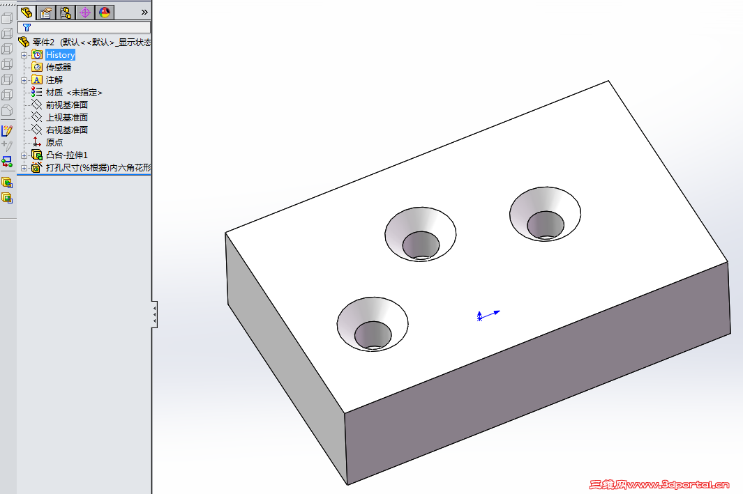

$ u  k( o8 e/ [; `. B& N这要用孔特征做才能标注出来- z7 [5 y7 C1 ]( Y) l3 ]
孔特征
孔特征
