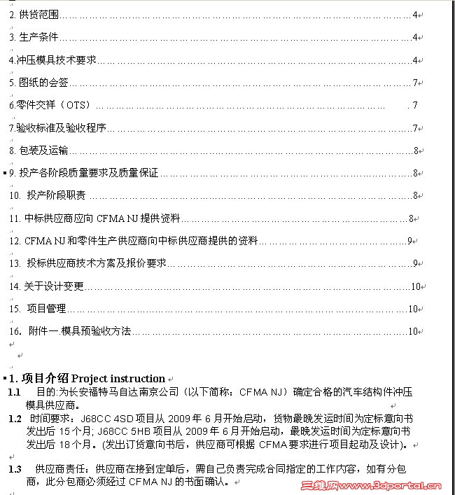

国内著名汽车公司冲压模具设计标准--长安福特马自达公司冲压模具技术
福特马自达模具技术规范.rar
61.42 KB, 下载次数: 177
参与人数 1三维币 +10 收起 理由
hxg168 + 10 好资料,感谢您对论坛的支持!
 楼主| 发表于 2011-1-25 22:22:42 | 显示全部楼层 来自: 中国浙江台州
附录一:模具验收细则
1 {: S4 o+ k1 R# K+ G7 u1 s/ ]  g模具验收程序# P/ m- S5 t2 m) P; w
总检查表+ d* V' W& F# |5 Z. r
零件代号:                         零件名称:' t: k- f7 _5 W
供货商:                           验收日期:9 V' V" F8 J: V  o/ x1 }/ i
序号        检查项目        YES        NO        N/A        备注' v% r& i8 w1 G% V' i1 ]+ G$ G
1        为制造零件所必要的模具要求符合重庆长安群力汽车配件有限公司的工程标准
% K4 U  h2 w: A5 G, f+ T; E6 g2        模具按最新的图纸验证过是最好的状态                                  O4 n) c  P( w$ b
3        产品检具已完成并验证
& p4 g/ b7 A# G9 O* T. x4        检具检查成绩表已完成 (按长安群力提供的格式)                                4 r' \3 I, o; ^6 ?4 B5 |: _
5        重复性和再现性应完全通过并提供报告
4 x/ C. M6 y9 L6        完成外形质量验证并符合技术规范要求                                , C9 R& h5 u: Z' \$ D, r: d
7        完成40件的能力研究并满足要求
% I9 j  y/ W# M8 A/ J, v" M7 T8        用所有的点和外形尺寸检查10件零件(在公差的60%以内)
* A" a! B: Y9 n4 F" B9        完成3件的三坐标检测报告并已提供副本
( @& L) q; e. r3 f, D, j, p2 H10        板件表面质量已经验证并符合生产要求
& I. \7 R$ j% ~# _; C+ g数据的提供应完整准确,适用时可用作制造来源的文件及副本4 A# k, {" H0 @% y; p" N
11        零件重复性和再现性的验收报告已完成                                ; M! T, H4 L# B7 K
12        一份所有点检测的报告
' M& H& \  K- _/ l1 X/ J! A13        一份关于10件的质量研究报告
! ?; `( m4 G! g5 u) {5 f14        一份关于10件里面再抽查1件的检查报告                                ) Y6 m% Z! m9 t6 F8 B0 h/ z& _
15        绿光室检测图(仅外覆盖件)
: E  {( \2 l' w16        所有模具的结构检查表已完成                                ; ^5 I$ \( j3 S2 X
17        按零件统计冲头和凹模的检查表已完成
' f- W; ~' G2 V& N* D8 _3 T18        氮气缸和压缩空气缸的详细清单已完成
3 O2 N' d. }- l9 i2 T$ v19        重复性和再现性检测能力研究报告已完成
: M8 M# c, Q( _+ ?( V3 J+ a
. q$ \+ w2 u; D" @( F/ y长安群力公司:                          供货商:! k/ ]% ~& _0 G! I# W; B
  C: A/ O' l2 o: Y
附录一:模具验收细则(续表)2 v6 a7 ]0 k' M# S9 e7 z
模具验收程序
* d" e3 }5 l3 @) w" l) P% x& u( m* v拉延模检查表/ b2 ?2 E/ b* w
零件代号:                         零件名称:3 a" M% U* D( Q8 w+ M8 ~
模具代号:                         验收日期:
6 T6 B# S0 A. H" a, F序号        检查项目        YES        NO        N/A        备注
: X: B; k. q( p9 w, o' x模具已正确地打上了和/或刷上了以下内容+ v: t: M9 L; Y' T; x8 }
1        工具号                                3 N6 ^5 W, y- P5 i- L
2        零件号
6 @9 S3 A9 B7 s' X; Q3        零件名称                                8 \: i1 f0 A. y2 ^- A7 U
4        硬度
( C+ V# y7 C  X2 ^: u9 S5        工序
, X  ]9 P0 a: ?# {. H+ E3 P6        闭合高度是否符合规定尺寸公差要求(仅打印,不刷出)                                & \5 T# H( r! F6 `' D& A
7        与安全有关的事项
+ A  z* a, F$ y$ x2 n8        流程方向是否符合规定要求                                8 S0 I0 F, A2 I. y( j
9        铸铁和/或钢的牌号是否标注
: G: v. t; c) r7 D6 a10        模具及相关部件外观颜色是否符合设计要求
- x  q2 [1 G+ ~# Z! G( T3 J模具重量(应刷在每一侧)
- {. ~" T+ o$ M7 N) ?11        上模
2 d! o  d4 m1 ?& E! A$ S7 J/ ]12        下模                                ' _" ^: x/ H! L/ }& r
13        冲头
) s; W7 q: U; q! x. e& p+ |14        总重量(在下模上)
2 m+ Q9 s( W& h5 ?上部整体
7 o  D6 U4 g2 }1 \/ K' |15        上模座                                $ x& f, E0 N1 e. e2 }2 b, G
16        上模总重量
: w! u0 h$ c  ~) n# W, `下部整体- E: V2 Q* G9 E* d( Y' G
17        下模座
7 c0 u6 g# I5 O/ S1 B% [18        下模重量
3 s6 l; z  i. H# ^( |+ r( w3 C  \19        模具总重量
0 Y0 X" a: t9 f% j, u0 o+ P' J2 p7 y9 E# f6 T  b
: L' J2 C( E. D' m- }
附录一:模具验收细则(续表)& d+ ~2 `" U) J) D$ [3 q& N
模具验收程序
1 D( u  l+ n8 C$ E) `0 y拉延模检查表: L2 ?* |* L: m$ G. F
零件代号:                         零件名称:
5 L( B! p. Y$ F( x; [$ V模具代号:                         验收日期:
  U! h. q& |! h序号        检查项目        YES        NO        N/A        备注
, o/ V/ t5 o5 @; V/ p6 Y; h如需要时模具材料应符合设计标准' }8 l3 P; Z8 Q& X+ z3 g) J6 r
20        模具基座                                & Q2 F4 |2 ]8 T; W# `; p% n* ]
21        调整器
1 M+ C* C7 e( z* ~0 u7 ^) F3 d1 I% B22        工作表面                                $ F* E; I5 y. T
23        顶杆处垫块是否按设计要求加上                                ' ~7 U. ^; r, P3 a5 V
模具安全事项已完成
5 P, P0 }3 }  Y' C; j$ U7 x24        模具压力系统警告标志(顶杆布置图)                                ! x7 _+ e4 T1 P0 M0 \6 J, ?
25        模具拆分顺序示意图
# t# x; O6 q7 Z3 @2 l/ b7 \( [8 ]% e26        接触点防护装置
5 S, U& J8 I7 a  _4 C27        正确地保护弹簧(主要指斜楔装置的弹簧)
" U" O5 C/ N8 T& V; G28        有锁止销(侧销)能否用颜色区分作业和安全侧销
% j2 g9 W. A6 G( h. x1 ^29        有限位器并刻高度上尺寸,基座上也需刻上限位器高度尺寸
" }2 `- g. l5 \" H/ i8 A9 U8 K; o30        模具起吊孔要足够大以便按标准装上起吊柱                                ( z1 X# A  x$ A. r: e
31        提供根据标准调整好的安全区域(根据要求而定)
% \4 b. q5 R& o+ Y32        起吊棒要符合设计标准,有无制造缺陷                                2 l5 a2 o9 N' I0 K
电气、气动和氮气组件已完成; y! i, E; g+ K/ a
33        快换接头规格是否符合设计规定要求
  L% [& Y+ X$ B! e2 T5 j! U2 p34        连接正确
" P5 x3 s+ M: T3 ]% W0 A35        控制板位置应正确(按规定位置要求)
' }2 S5 B  z* o, x. }$ [$ I8 l+ L36        软管接头接到压机上的位置应正确                                + }1 ]/ J: N: i$ D
37        要预留电子辩识盒
: }- M* {& A2 t, p% _通用
# E& ^# J9 [/ B7 V  s7 i38        模具已组装好并提供样件                                " z4 Q8 a9 C  p+ O- K
39        用作检查的板件应刷涂上深红丹(兰丹)                                ( R6 E, @* }9 ~- p* N
0 m% s8 {% N( k3 i  ?7 F; W$ T, u! M附录一:模具验收细则(续表)' ]" u. |/ t+ w" n
模具验收程序
3 d2 S- [# {. L, J4 T' m8 d拉延模检查表
0 H+ R) Z2 Y  I: Y; \) \零件代号:                         零件名称:7 N2 }& G8 G6 m
模具代号:                         验收日期:
! c* j- ]- g8 m序号        检查项目        YES        NO        N/A        备注( h+ O: g* {/ ?; z! k; D
40        在刚性部份有到位标记,是否明显, 0.2~0.3mm最好在废料区域。                                6 r/ @5 Z- e( f/ w4 y6 W
41        模具能正确地通风(排气)                                * _& H% ?& B( V0 @
42        提供正确的排水结构                                2 R. l- p% r7 u* K5 G
43        所有氮气系统应清楚标明并确定位置,易于从外面能清楚看到                                / f2 ~, c- |% Y5 R+ U1 C' ?8 F$ {
44        模具应按数据进行加工                                + @8 D3 x& G- K  e- a
45        型面应根据资料进行确认                                4 y+ B5 Z- L0 W4 K! L
46        模具应能承受最大厚度的板材                                2 M  C, Q* Q9 ?* I# d
47        正确安放定位键
) T$ Q# m0 P5 H) l48        在需要的地方加螺钉孔                                " g0 m* V; ]! R/ w- I# a
49        限位块和平衡块的高度应准确,并刻出高度尺寸安装位置也刻出限位块高度尺寸
# k. t  v3 I- s& G- f' F9 {50        标出机械加工基准孔和位置
) t0 [1 k1 P- X2 T& G51        使用热处理过的拔销(定位销)
- N; Z) P/ s. A7 ~- Z- O+ _0 b52        所有的模具应有相同的封闭高度
7 d  c  w+ ?6 m9 w+ L53        需对冲头、凹部和工作面作硬化处理(检查其硬度值)                                2 p9 q4 I' R7 J$ ]9 `
54        热处理工艺正确
4 \- T- z6 T5 P/ W* X5 Q' r55        正确的导向间隙,最大为0.127mm
- z3 n; M0 K: G6 m: Y56        导柱和导套应符合设计标准(防脱落的螺钉)
* Z, P: {+ l4 y: c57        导柱和导套间的间隙正确(接触面全周是否平均)                                3 y' ?2 @" o0 g9 p( N: x: b1 ]
58        在需要的地方安装顶升器,以及顶升动作可靠性。                                5 H* A3 k7 ?$ C. |. v
59        应用标准件零件                                & `2 g9 w+ h9 C: ]
60        按长安群力的标准检查压板槽的尺寸(40、40、80)、位置、厚度(52 0+1)                                $ u" ~' V2 }8 `0 p
+ G+ i" y% g/ K8 M! r) m' N 1 M  t4 H7 Q/ J$ t9 ]0 H
附录一:模具验收细则(续表)
$ \2 p4 E/ M; n6 _5 _, M模具验收程序
8 s4 Y4 d3 f6 A6 Z- m( S! f# N拉延模检查表
. x4 I3 M2 J# I: W( U) h  F零件代号:                         零件名称:1 ?: E# u8 Q: k9 m! R6 A: W
模具代号:                         验收日期:
* u# Y$ F, t) v$ W; m! P序号        检查项目        YES        NO        N/A        备注4 U+ R! v4 u8 @: c5 l
61        验证模具定位销的尺寸和位置(键槽尺寸是否符合设计要求)
5 S, d9 S" ^  P# E6 v' X) t62        板件定到位
; H4 s4 V* G- @8 _% p$ j/ C. K63        接触面检查(外板零件为80%的接触面、内板为60%的接触面)
  r+ G% @# h, U* r' A64        接延模应装上限位块,并标出高度尺寸,基座安装位置也刻上限位块高度尺寸
% @4 B( ]# @' b7 T; f65        模具主型面和压边圈用油石打磨
8 f) \+ B! y/ Y5 Y3 A4 T5 P5 k66        外蒙皮凸模表面应修整到没有打磨的划痕                                8 I% U% w. _! H" h
1 z! V6 v$ J% w5 y. r: I                                        9 H  i8 d7 e# Q$ Y  X
                                        + o4 r5 [  p2 m6 ?7 ~
3 T. m% Q' o1 B1 S3 q' e                                        ( ?# V9 {1 P$ C5 K; e0 d  E" E
+ _! X# l2 C- u# I' x6 X! S+ _                                        + f# a& I; V- ?) E4 G) V
                                        + @6 R) H/ ^5 r8 B. h7 c  X) f: _
                                        % T0 [/ r- }9 ~; V: h1 W7 o/ V4 {
- K3 M0 F7 o/ g! y, `; l
5 z: p+ ?$ `$ |( j6 l) L7 ?) e. s+ i                                        " d* H# G* i& P; \: y) p  h
                                        4 u$ R& b$ ?: J  F# E) a
                                        . {( X" f3 e5 E( p  E
                                        3 c; D7 B. p' K+ d
长安群力公司:                          供货商:  @: s0 B& g. q/ h! R$ d6 H( v+ K
0 k. T/ _% j3 \1 X3 v附录一:模具验收细则(续表)
! j. I4 h5 y4 W2 e2 ^模具验收程序# E* A1 k' b  v" ?) E# B
切边(和冲孔)模检查表
& b  A- v+ M! J2 ?* i  _零件代号:                         零件名称:( b; V' D2 j. C# _5 H4 H
模具代号:                         验收日期:
2 H/ ?! T; C0 L& E序号        检查项目        YES        NO        N/A        备注; z+ p$ \7 g, A* y4 {; L
模具应正确地打上或刷上以下内容, e, c; W1 z% u3 y- U/ Y
1        工具号
( U$ e1 B" j( S: \- z2        零件代号
9 [( w, F; D( v) y3 ^- y3        零件名称
8 V- q& t! }8 ?7 Z* [+ T( {+ ~4        硬度
. g8 J% s+ ~+ `0 x5        工序
! e) i% H0 W  i/ R) O, Q6        封闭高度是否符合规定尺寸公差要求(仅打印,不刷出)                                " }# u& m$ M: A% q8 B& \
7        安全组件                                ! x9 }" |. r7 P2 i; t
8        主型面的识别(指成形板件内表面或外表面)                                % s$ N, _* ~* |+ j: l1 c
9        流向是否符合规定要求                                4 I$ I% ~" p: l$ Y* l& F
10        铸铁和/或钢材材质是否标注
/ t# e/ V; h' N$ v11        模具及相关部件外观颜色是否符合设计要求
9 F, N' s) f( H2 d" [模具重量(刷在每一侧上)% O: [/ n, Z( X) Q& `" i6 z
12        上模                                ! E, j  }1 h- k0 }
12        下模
8 M+ |4 R) y% D/ U13        冲头
& f8 A' ~" r! k( O: n14        总重量(在下模上)
