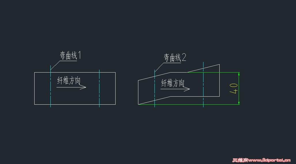

请问:沿弯曲线2进行90度弯曲后,尺寸40是否会有变化

没太明白你的意思,描述的再仔细些

理论上不会,但由于实际折弯线与弯曲线2有误差会形成尺寸40的正负公差

是否发生变化取决于料片定位精度,另外机床的抖动及料片在模具接触时的瞬间滑移都会导致这个尺寸变化,简单地说,理论上不会变化,但造成该尺寸变化的实际因素很多。
