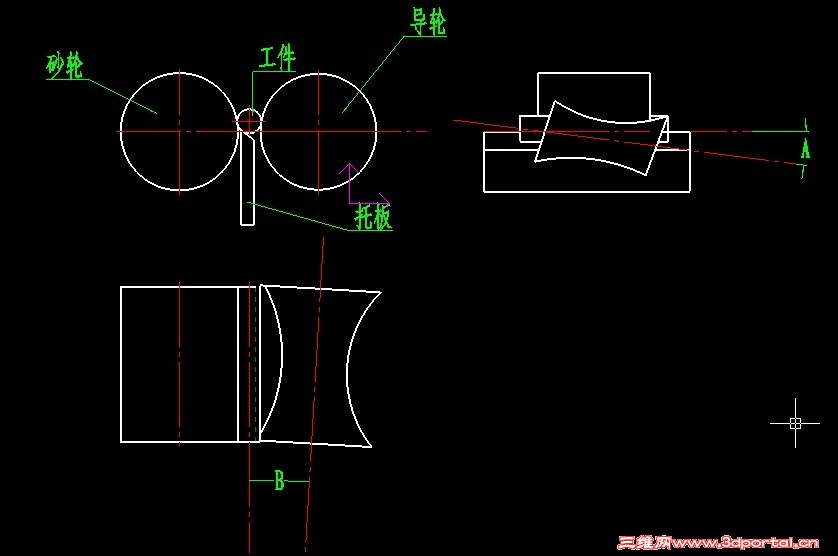

现遇到无心磨床 导轮(调整轮) 调节的问题,请老师们指点.....(在线等)
* k* H- y; [" ~; A- Z: [6 [5 P0 S; v* D0 o+ t. j1 L) a
调节导轮 角度  (教材上 有 导轮磨屑角度(见图标注角度A) 和  导轮水平角度  (见图标注角度B)
3 g5 B$ y! e2 S7 k4 M- m& m, C
* Q+ e* p2 e- @但问及 车间 师傅 说只有一个导轮水平角度  (见图标注角度B)....
( @6 ?* E& D' j' P: r7 k9 D ) y8 u: G2 U5 w- w, @0 l
求老师们帮帮忙确定下 是否 存在这两个 角度?% u6 G: Y; F$ K( ]8 l$ r  Z2 ^
* z1 F) x5 o( I2 D: A0 l. M2 t图纸没画规范,请谅解.....
发表于 2011-1-28 20:11:45 | 显示全部楼层 来自: 中国江苏苏州
去看看有几个调整机构就知道了
发表于 2011-1-30 21:42:42 | 显示全部楼层 来自: 中国北京
应该是两个的,B是用来调整锥度的  根据摸出来的工件的锥度调整
