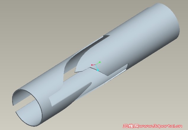

这个零件 用钣金能做吗

能做只是不好做如果直接卷卷不成可以加几个连接处成形后冲掉试着一步步来先用线切割切样片成形

可以做,但有一定难度,可先冲裁,再卷曲。

这种件如果批量大用钣金模具做是非常容易的,先冲裁料片,再预弯(形状可查教科书),最后弯曲成型,难点在于不同材料的预弯形状控制,通常这种零件需要有弹性,有的还需要热处理,所以整个生产过程控制还是比较复杂的。

可以做,但比较复杂。

可以做,冲压、弯曲、整形

批量大可用冲模做是非常容易的,先冲裁,最后弯曲成型。批量小先数冲,最后弯曲成型。

这个零件用钣金能做,没有看到公差就不晓得加工的难易度。9 U1 z0 Q, T+ T! ^% h6 B- W* |

$ f+ O  {7 S% N! ~楼主可以用贴图的方式传递信息,就不要再用下载的方式来传递。

如果是单件、小批量生产,最好的办法是用激光切割,但激光设备稍有特殊,需带有旋转卡盘的。, z. g3 c+ S- y8 I: A: o$ |
很多年前我做过一种管件,管壁上布满“米老鼠”型孔,最终用激光一次切成。
