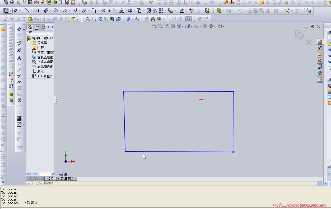

$ K6 B5 Q5 o8 }% H刚学SW软件制图,安装了SW2010.SP1后,在草绘中直线不能正交,不知道是怎么回事,请各位给指导一下谢谢。
 楼主| 发表于 2011-1-28 17:22:13 | 显示全部楼层 来自: 中国河北保定

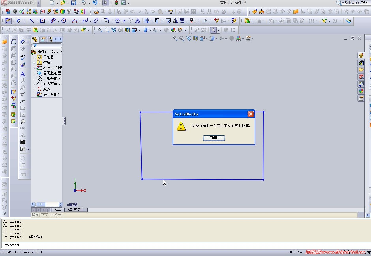

就是草绘时,直线不水平,垂线不垂直。
 楼主| 发表于 2011-1-28 17:25:04 | 显示全部楼层 来自: 中国河北保定
在草绘形成实体时,还会有这种 现象。
发表于 2011-1-28 20:20:42 | 显示全部楼层 来自: 日本
选择直线,加上水平或垂直的约束

LZ是AutoCAD用习惯了,SW和AutoCAD是两种截然不同的软件,别用以前的思维去看SW,SW就是SW,它的草图是用尺寸驱动并用约束来完成的
johnnyhuang + 3 同意,说道点子上了,很多人都有操作惯性,所以接受并且熟练新事物前提就是先放弃。
发表于 2011-1-29 10:06:12 | 显示全部楼层 来自: 中国河北石家庄
最简单的办法就是画出样子,然后添加约束,想让他平就平,想让他竖直就竖直
