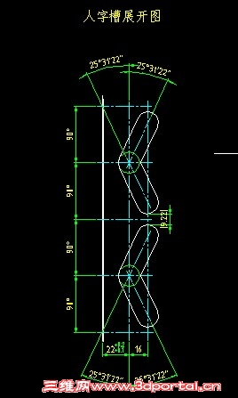

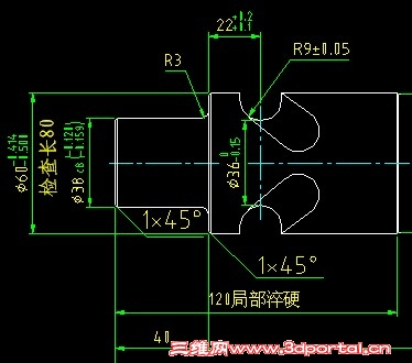

怎么做这个人字槽啊?这是电动扳手主轴的二维图局部。3 G& \+ d/ m9 {  n2 \) r, v
为圆柱体,槽包覆在曲面上,展开为人字形,如图。
( W+ ]; B( N# T+ a* ?4 C0 z用包覆不会,扫描也不会。求助。' v* G3 o, R( r3 @; h

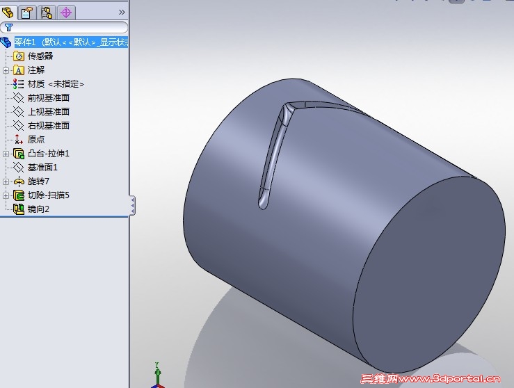

做一个槽,镜像不就人字槽
发表于 2011-1-29 11:14:09 | 显示全部楼层 来自: 中国北京
给个思路,怎么加工人字槽的?把刀具为轮廓,刀路的路径作为扫掠的路径。
发表于 2011-1-30 13:15:54 | 显示全部楼层 来自: 中国上海
模仿实际的加工过程 用多实体做一个就可以了
