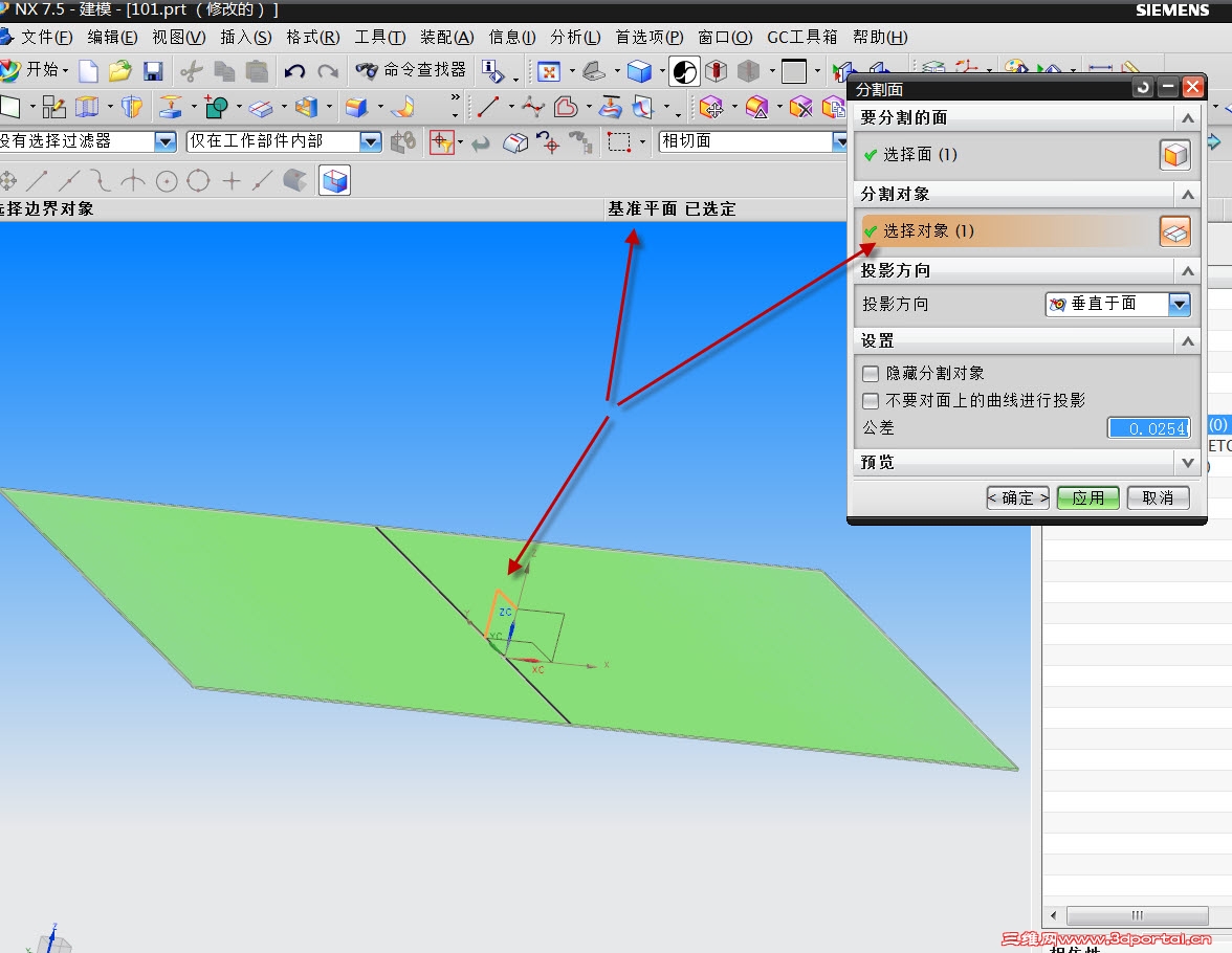

把面分割了之后为何不能单独操作,(当我把其中一面删除时,分割的另一面也会删除)
8 v2 f+ C1 A& k5 }1 w' n明明已经去参了,纳闷 (无论是分割之前去参,还是分割之后去参都试,没用)
  |+ c# @7 A  l! u) o我也不想浪费大大们宝贵的时间,可我实在是找不到解决办法
( l4 E2 X+ d+ n* z: h Snap9.jpg

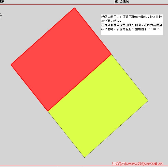

发表于 2011-1-29 13:30:43 | 显示全部楼层 来自: 中国浙江杭州
看楼主的图片,应该是一个片体。一个片体即使是用分割面分割以后,它仍然是一个片体,不管是否去参。变成了两个面不代表变成两个片体。如果想删除其中一个面的话,应该用修剪片体。

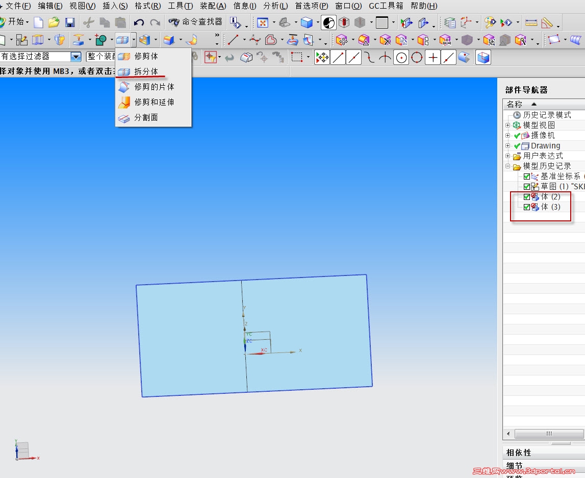

发表于 2011-1-29 13:45:06 | 显示全部楼层 来自: 中国四川广元
面和片体不完全是一个概念。要进行你所说的操作,可以用分割体命令,然后去参(去参后是2个体,自然可以删除),或直接用修剪片体。7.5用坐标平面是可以分割面的:
. h! j# ~* N9 r: e 002.jpg 001.jpg
 楼主| 发表于 2011-1-29 16:03:57 | 显示全部楼层 来自: 中国浙江宁波
本帖最后由 sunbi 于 2011-1-29 16:11 编辑 ! t, O7 H* [4 E1 E8 C
+ E2 \+ q4 ?1 A谢谢楼上两位高人的解答。) b# ?9 M7 D2 j* H0 z: X
那个是用有界平面做出来的,出来的不应该是面吗,怎么成片体了。9 K, p9 f2 \$ }$ S' u/ O
算了,总之是有答案了,用不用分割面(分割体也一样)无所谓了。) g  g5 Q; J$ s

用了下分割体,还真管用
